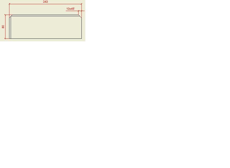

Pri detailovani bojujem so znackou x45stupnou.Vie niekto ako by sa to dalo z aotomatizovat.Zakazdym musim ist do textu koty a dopisat text  x45.

No pokud máte AI 9 nebo 10, tak je to to nejjednodužší co je. Nadefinujete si ve stylech nový kotovací styl a mu dáte příponu x45o. Přidáte to do aktivní normy a pak po zadání příkazu "kota" si v panelu nahoře přepnete na požadovaný styl a kotujete..

Já jsem si udělal makro a přidělil mu ikonu. Po okótování vyberu (přes CTRL)kóty které mají mít příponu "x45°" a stisknu ikonu. K vybraným kótám se přípona přiřadí.

, tak dobrý programátor zas nejsu...kdybyste byl tak ochotný a kousek zdrojáku zveřejnil, uřčitě by se nikdo nezlobil...má to určitě výhodu, že přes makro lze přidal libovolný počet předpon a přípon..pomocí stylů jde vložit vždy pouze jedno řešení a zbytek se pak musí dopsat ručně.
Výhoda stylů je dlé mého pohledu v tom, že je AI na to stavěný..takže to zvládnou i neprogramátoři a hlavně kota má daný tvar již okamžiku vložení (popř. přepnutím do jiného stylu ji lehce změním, nebo ji prostě natvrdo přepíšu)

Diki moc, uz to frci.

Public Sub X45()
    Dim ooDrawDoc As Document
    Set ooDrawDoc = ThisApplication.ActiveDocument
    If ooDrawDoc.DocumentType <> kDrawingDocumentObject Then
        Exit Sub
    End If
Dim oDrawDoc As DrawingDocument
 Set oDrawDoc = ThisApplication.ActiveDocument
    If oDrawDoc.SelectSet.Count = 0 Then
        MsgBox "Musíte vybrat kótu."
        Exit Sub
    End If
    Dim oSheet As Sheet
    Set oSheet = oDrawDoc.ActiveSheet
    Dim oDrawingDimtype As ObjectTypeEnum
    Dim oDrawingDim As DrawingDimension
    For Each oDrawingDim In oDrawDoc.SelectSet
             oDrawingDim.text.FormattedText = "<<>>x45<StyleOverride Font='AIGDT'>~</StyleOverride>"
    Next
End Sub
