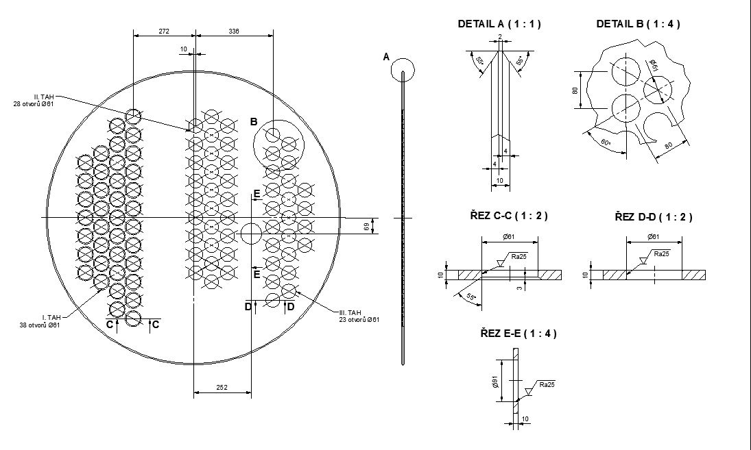

Dobrý den,
při pátku bych měl malou úlohu na uvolnění.

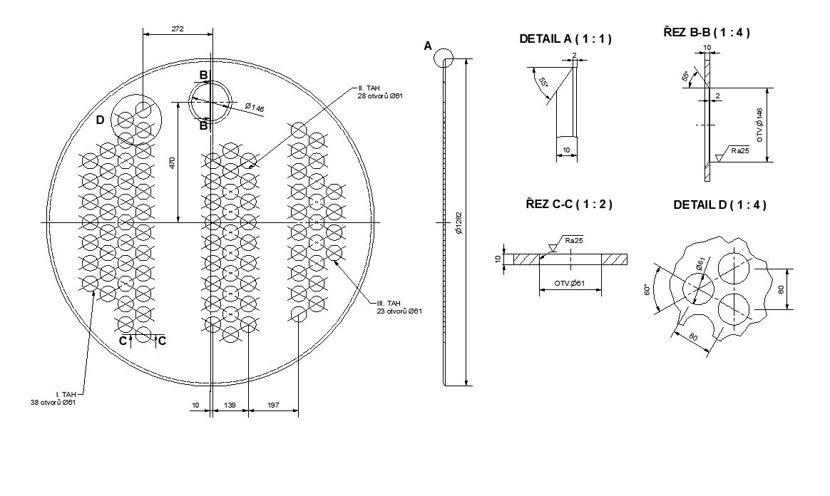

Potřebuji nakreslit 2 trubkovnice dle přiložených nákresů. Trubkovnice jsou z 90% totožné, liší se pouze v umístění úkosů a několika málo otvorech. Rád bych to měl tak, že když provedu změnu na totožném prvku v jedné trubkovnici, změna se projeví na druhé trubkovnici. Trubkovnice budou zařazovány do Vaultu. Na rozměrech nezáleží.
Bojuju s tím už pěkně dlouho, vyzkoušel jsem už několik postupů, ovšem nic mi nevyhovovalo. kdyby měl někdo chuť a poradil mi jak to udělat abych dosáhl cíle, budu mu nadosmrti vděčný!! :-)
Díky
V.D.
Václav Dušek

Nevím - jen rychle a od boku - přijde mi to jako ideální na spřažení pomocí "odvozené součásti". Kde jedna bude řídící a druhou vytvoříte vložením toho co potřebujete (objem, nebo náčrt, nebo jen potřebných několik kót).
Víc Vám teď neporadím neb právě nastupuji na týdenní dovolenou...

ano, takto sem to měl, jenže narazil jsem na úkosech otvorů pro trubky. zkoušel jsem to i pomocí iSoučásti, ale to zas nemá rád Vault ...
Václav Dušek
