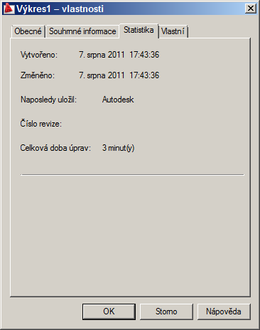

Dobrý den,
chtěl bych se zeptat, jestli jde zjistit dobu úprav ve výkresu (vím, že lze nalézt čas otevřeného souboru ve vlastnostech výkresu- ale je to čas otevřeného souboru, i když na něm nepracujete.). Je nějaký program, který sleduje dobu úprav například s časovou rezervou 1min (že po jedné minutě nečinnosti by se to nějak pauzlo apod.)

Menu Soubor/Vlastnosti výkresu.

Pro čistý čas (bez započítání prostojů) strávený editací DWG zkuste naši novou utilitu CADstudio JobTime - viz Download.

Uvedena aktualizovaná verze aplikace JobTime - sleduje i počet příkazů a především protokoluje sledování čistého času do Excel tabulky.
Viz:
http://www.cadforum.cz/cadforum/sledovani-casu-straveneho-editaci-dwg-vykresu-tip8136 - http://www.cadforum.cz/cadforum/sledovani-casu-straveneho-editaci-dwg-vykresu-tip8136
http://www.cadstudio.cz/jobtime - http://www.cadstudio.cz/jobtime
