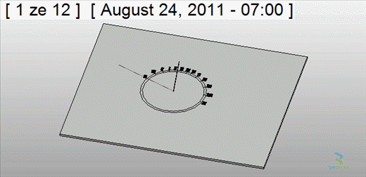

S kolegy jsme narazili na zajímavé téma - sluneční hodiny - a jejich vymodelování v Revitu. Rozhodli jsme se uspořádat minisoutěž pro všechny přítomné Revitisty. Kdo v Revitu vytvoří nejzajímavější fungující sluneční hodiny, získá fleecovou vestu CAD Studio, samozřejmě obdiv a slávu ostatních, plus (v případě zájmu) hostující článek na blogu. Uzávěrka řekněme za 14 dnů, 7.září.
Hodiny by měly ukazovat správný čas (=vrhat stín v nastaveném čase oslunění), být umístěny nasvislo na jižní fasádě v RVT modelu. Závdavek - sluneční hodiny naležato - viz animovaná ukázka:
Sluneční%20hodiny
