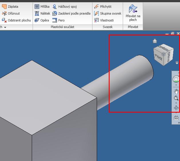

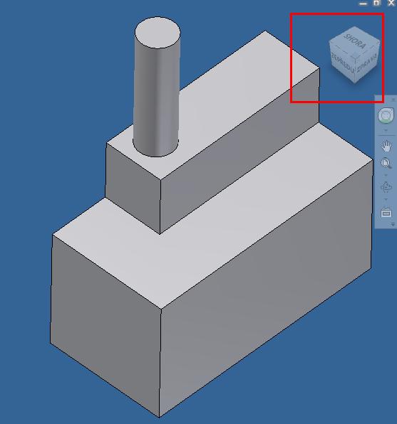

Měl bych dotaz - v Inventoru 2010 je nějakým způsobem nastavena poloha pohledu po kliknutí na domeček ve Wiewcube. Viz. obr. 2 , Byl jsem však zvyklý na zobrazení polohy po kliknutí na domeček dle obrázku viz. příloha obr.1 . A dotaz zní - jak nastavím pohled tak aby po kliknutí byl zobrazen model dle obr. 1 ?? tedy wiew cube pohled zepředu,shora a zprava . Děkuji za pomoc

"Home" pohled ve ViewCube se dá přednastavit - viz tip:
http://www.cadforum.cz/cadforum/prenastaveni-vychoziho-pohledu-krychle-viewcube-tip7871 - http://www.cadforum.cz/cadforum/prenastaveni-vychoziho-pohledu-krychle-viewcube-tip7871

Super, moc děkuji.
Toto nastavení jsem dělal v modelu a vše ok, ale zapoměl jsem to udělat v šablonách Smile a proto ten dotaz. Děkuji za odpověď a pomoc.Wink
