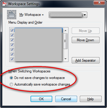

Dobry den
Rad bych se zeptal, jaka promenna ridi automaticke ukladani pracovniho prostoru.
Neustale otevirani dialogoveho okna "_wssettings" mne prestava bavit a rad bych to mel pod nejakou zkratkou.
Predem dekuji

Od verze 2011 je na to proměnná [VAR]WSAUTOSAVE[/VAR], ve starších verzích je nastavení složitější.

... ja to tusil... :-)
jak moc slozite bi to bilo pro 2010? ... docela bi mi to pomohlo... ted, predtim nez prejdeme na neco novejsiho.
Mozna bi mi stacilo vedet, s cim se toto nastaveni uklada? Do CUI asi ne... Uklada se to pri akci "WSSAVE" (ulozit pracovni prostor)? Nebo v profilu?

Viz:
http://www.cadforum.cz/cadforum/nastaveni-automatickeho-ukladani-zmen-pracovniho-prostoru-tip8211 - http://www.cadforum.cz/cadforum/nastaveni-automatickeho-ukladani-zmen-pracovniho-prostoru-tip8211
