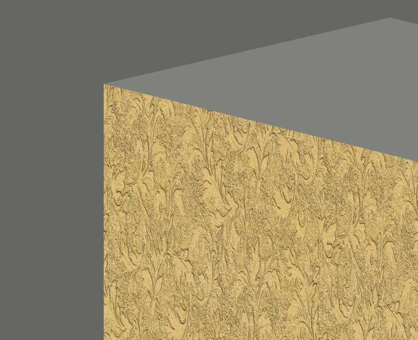

Pri zadávaní vonkajšej omietky pre render neviem nájsť textúru, ktorá je torcha zdrsnená aby tá omietka bola reálnejšia.
Viem zadať iba farbu. Je možné túto farbu zdrsniť v nastavení rendra, alebo potrebujem reálnejšiu textúru?

Dobrý den,
zkuste si vhodně nastavit materiál a použít např. BUMP mapu.

ja som tomu obrazku zadal inym obrazkom nerovnost, je to OK? Moze sa aj takto urobit?

dam si 3d nahlad na obrazovku, vidim pekne nerovnost tej omietky ale rander mi to uplne vyhladi .... vobec to neberie do uvahy uploads/20110916_132020_nový-1.pdf" rel="nofollow - uploads/20110916_132020_nový-1.pdf uploads/20110916_132153_nový-2.pdf" rel="nofollow - uploads/20110916_132153_nový-2.pdf

Zkuste si nastavit měřítka těch bitmap, zřejmě se vám zmenší a detaily pak nejsou vidět

Ta zeď s oknem se chová nějak divně, nakreslil jsem si vedle ní znovu tu samou, materiál jsem upravil a přidal bump (ten musíte zvednout z 0 hodnoty nahoru nebo dolů) a vyrendroval. Více v pondělí.

Ak si všimnete v projekte v materiáloch je fasáda2, fasáda3 a tam som priraďoval farbu a nerovnosť.
Viete mi povedať, či je to správne?
Je toto možné docieliť aj pri streche, aby sa textúra krytiny trocha vlnila?

Zdravím. Dobrý návod, ako vytvoriť bump mapu a následne ju pridať k danému materiálu (textúre), nájdete napr. tu:
http://www.autodeskclub.cz/clanek/5148-material-s-nerovnym-povrchem

Dneská som sa bavil s fasádou a dreveným obkladom, zadal som obklad, nerovnosť  a zasa mi to ten render nebral do úvahy, vedla nej som si urobil inu stenu a zadal som nerovnost omietky a skusil som vyrendrovat obidve steny, omietka bola dobre, zohladnilo nerovnost ale pri drevenom obklade nie,  ...... moze nieco take nastat?
Zadal som inu texturu na nerovnost a potom to slo .... moze to byt aj texturou, uz sa Vam nieco take stalo?
Ďakujem
Tu texturu som mal ako TIF a spravil som ju potom ako JPG, tak ako TIF mi ju nebralo do uvahy, nerendrovalo ju a ako JPG to islo .... je to normalne v revite?

TIF formát má spoustu podvariant a je možné že ta vámi použitá není podporována. Použijte raději PNG, TGA, JPG nebo podobný formát.

To nedokážu, protože při odeslání modelu Revitu se neodešlou textury materiálů, proto jakékoliv vlastní textury je nutno "přibalit". A hledat, v kterých materiálech se použily vlastní textury je dost zdlouhavé. Další důvod na vyzkoušení Revit E-transmit. :-)
Střecha se taky může "vlnit"

tak pravdepodobne boli zle textury, ale aj tak nechapem, lebo na inom PC mi to islo bez problemov.
Ale aj som ten BUMP MAPPING velmi nepochopil. Mam texturu strechy ktoru pouzijem ako podklad, tu istu texturu si upravim na ciernobielo a mozem ju pouzit na zvlnenie? Alebo si zasa najdem inu texturu na zvlnenie? No tam mi nemusi potom pasovat meritko ..... je to správne?

Principialne je to naprosto spravne, pri trose casu to chce vyzkouset, jak vzhled bumpu ovlivnuje vysledny render.

Tak jsem jeste zkusil ten E-transmit, ale bohuzel neumi pribalit uzivatelske textury, takze tudy cesta zatim nevede. :-(
