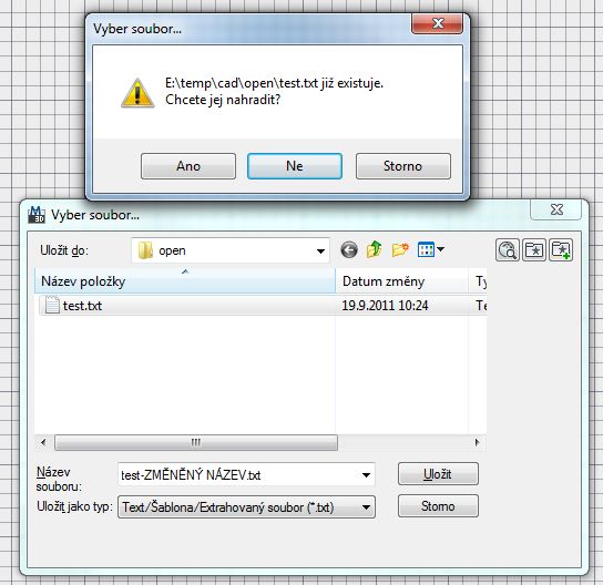

Měl bych dotaz na funkci GETFILED.
Potřebuji v LISPu uložit nový soubor. Pro výběr názvu použiji :
(getfiled "Vyber soubor..." "E:\\temp\\cad\\open\\" "txt" 1)
Pokud rovnou napíšu do řádku "Název souboru" jakékoliv jméno, tak vše proběhne jak má. Pokud kliknu na nějaký již existující soubor a pak následně "Název souboru" zedituji, tak to pořád chce přepsat původní soubor na který jsem kliknul!
Jedná se o standardní chování, nebo je to BUG?
AutoCad MAP3D 2011, WIN 7 64bit
Přikládám obrázek.

Vyzkoušeno a u mne se to ve verzích 2011 takto projevuje také. Evidentně jde o bug. Posíláme do továrny na Autodesk.

Autodesk chybu potvrdil (projevuje se na všech 64bitových platformách ve verzi 2011), nevyjádřil se ale kdy a zda bude opravena.
Každopádně ve verzích 2012 se již tento problém neobjevuje.
