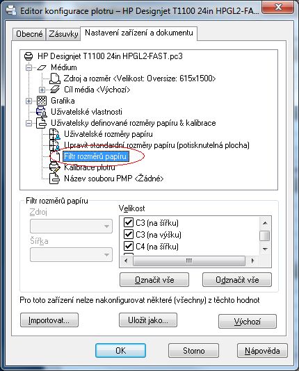

Zdravím, občas si lámu hlavu nad tím, zdali jdou v ACADu smazat formáty papíru, které jsem za celou dobu nepoužil. Např. US ANSI formáty, ARCH atp.
Lze toho nějak docílit, abych toho měl při výběru méně a neztrácel se tak v tom seznamu?
Díky za jakékoli info.

Koukněte do nastavení ovladače plotru (Uživatelské vlastnosti). Některé umožňují zapnutí/vypnutí skupin rozměrů papíru.
A nebo použijte "Filtr rozměrů papíru"

Jůůů... to je ono. Díky moc za radu! Clap

Pokud používáte v AutoCADu kopie tiskáren, tj. s příponou PC3, tak si můžete nepotřebné formáty papíru vyfiltrovat.
Nastavení stránky -> Vlastnosti -> Filtr rozměrů papíru
