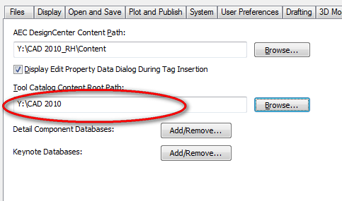

Dobry den
Pri prepinani mezi profilama se mi nedari zmenit cestu k zvolene Korenove slozce... :-(. A to dooost vadi... :-(
Nemela by se tato hodnota zapsat do vyexportovaneho profilu(*.arg)? Pritom, kdyz *.arg "prohledam" , nic takoveho tam neni??? Jde pritom jen o hodnotu zapsanou v registrech.
Popripade, existuje nejaky prikaz (promenna) pomoci ktere by toto slo zadat rychleji, nez se pokazde proklikavat v Options...
Dekuji

DD, tak jsem si tak nejak odpovedel sam :-).
Sice jsem onu promennou nenasel ale jedoduchym lisp-ikem umim prepnout hodnotu v registrech...
Prikaz vypada asi takto:
(defun CAD_2010 ()
  (vl-load-com)
  (setq key (strcat "HKEY_CURRENT_USER\\" (vlax-product-key) " file://%5C%5CAEC%5C%5C6.0%5C%5CGeneral%5C%5CTools" rel="nofollow - \\AEC\\6.0\\General\\Tools "))
  (vl-registry-write key "ToolContentRoot" "Y:\\CAD 2010")
(defun CAD_2010_RH ()
  (vl-load-com)
  (vl-registry-write key "ToolContentRoot" "Y:\\CAD 2010_RH")
(defun c:CADX ()
  (CAD_2010)
  (princ)
(defun c:CADX_RH ()
  (CAD_2010_RH)
  (princ)
Krkolomne, ale pomuze :-)

Ne, ne, ....
Pokud to spravne chapu (a mam to tak i nastavene), tak "Projektovy koren" ridi cestu k "Projektove ToolPalette (TP)" - ta se mi (muze) menit dle toho, jaky projekt mam jako aktivni. Tuto cest najdu v *.apj
Cesta v Options (a tu potrebuju vedet) nastavuje cestu k nastrojum pro "holy" ACA jako takovy (napr., kdyz nepracuju v zadnem "Projectu" tak mam Paletty s obecnymi nastroji).
A v pripade ze pracuju v Projectu (tzn mam nastavenou cestu jak pro Project tak Obecne) tak v ToolPalette mam tyto "skupiny" rozdelene do PaletteGroup-s (jedna Group nese nazev Projectu a dalsi jsou dle vlastniho nastaveni)...
Jsem to ale zamotal... :-) Potrebuju vedet, jakym zpusobem prinutit ACA, aby pri spusteni ruznych profilu (ikonek se spoustecimi profily), menil cestu vyse zminenou (a znazornenou Printscreenem)
