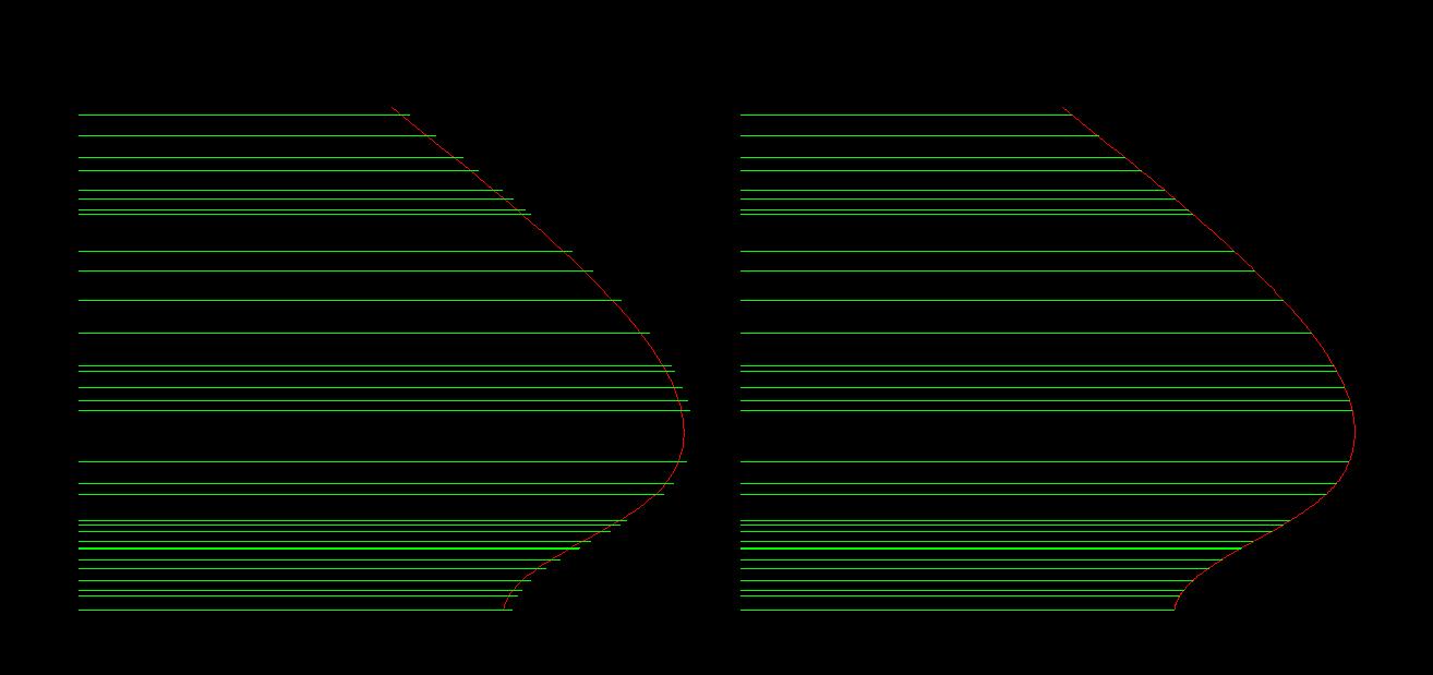

Dobry den, chcel by som vas poprosit o tip ako najefektivnejsie orezat zelene ciary podla tej cervenej tak, aby bol vysledok ako na pravom obrazku. Po jednej ciare ich orezavat pomocou TRIM je strasne neprakticke, a nenapada ma ziaden sposob ktorym by sa to dalo orezat hromadne. Niekedy by to usetrilo dost casu a nervov :)... Napadlo ma ak by sa dali oznacit zelene ciary a hromadne nastavit aby sa prerusili v mieste krizenia s cervenou ciarou, potom by uz tie male konceky za cervenou ciarou nebol problem zmazat naraz....len taky prikaz nepoznam, mozno vy ano, preto budem vdacny ak mi pomozete...

Použijte TRIM a při dotazu :
Vyberte objekt pro oříznutí nebo Shift-výběr pro prodloužení nebo [Promítání/Hrana/Zpět]: n
zadejte N (viz výše) - jako napříč - pak můžete vybírat ožezávané objekty hromadně

Na tyto pripady pouzivam prikaz EXTRIM (vyberu krivku podle ktere chci orezavat a vyberu na ktere strane krivky chci orezat)... Nevim ale presne, jake "casti" ACA se to tyka, tusim ze expresstools-u.... tak mozna rada (typ) pro ostatni ....

vdaka Extrim som kedysi davno pouzival, uplne som zabudol na tento sikovny prikaz....dakujem za pripomenutie :)
