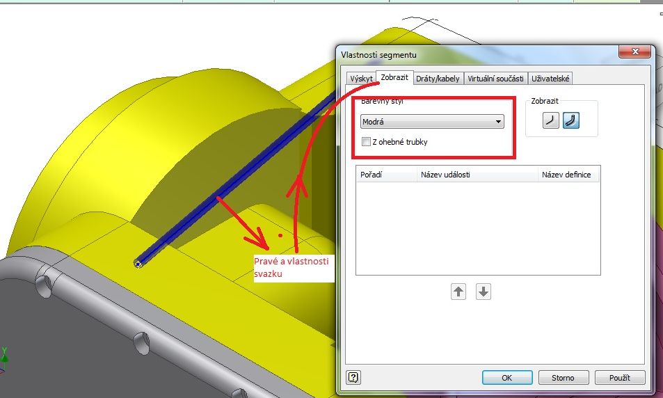

Je třeba rozlišovat drát-vodič  a segment, segment je to v čem jsou dráty vloženy (pokud si představíte svazek například v autě je to obal všech vložených kabelů a vodičů, není to izolace vodiče)
Pokud si přejete změnit barvu segmentu, pokračujte viz obr níže:

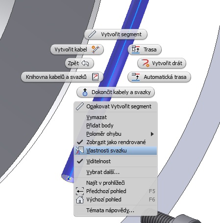

Ano můžete na pracovní body, případně volně táhnout segment se změnou odsazení od vybrané roviny (ve videu jsou vidět oba způsoby)
Záleží jen na vás pokud vyberete body dělá to mezi body, pokud plochy vytváří to pomocí odsazení
na ty vlastnosti musíte mít daný segment označen a na něj pravé tlačítko
