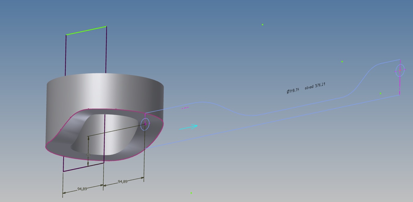

Zdravím, opět tu mám takovou ,,featuru". Mám k dispozici rozvin ve 2D, tedy náčrt. Potřeboval bych ho ovšem ,,orotovat" a vytvořit 3D model. Jde o to, že nemohu pouze orotovat profil, jelikož nemá konstantní průřez. Když to řeknu normálně, potřebuji stočit plech do prstýnku ne udělat ,,misku".Wink

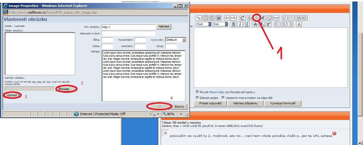

obrázek nahrajete na buď na nějaký pomocný server, který umožňuje nahrání obrázků (fotek)
např. imgupload.cz/
a nebo při vkládání příspěvku je ikonka vložit obrázek (viz. obr. přiložen)
tam vyberete kde máte uložený obrázek a dáte upload (nahrání) na server a potom až se nahraje dáte ok a bude vidět v příspěvku.
Vojtěch Visingr
Odeslal: Lukáš 85
Datum odeslání: 14.lis.2011 v 14:55
 pokouším se využít tu 2. možnost, ale nic... není tam nikde položka vložit z...jen ta URL adresaAngry

zde posílám návod. Podle návodu by Vám to mělo jít.

Použijte prosím tlačítko "Odpov." (tedy plná odpověď), ne formulář "Rychlá odpověď" pod příspěvkem. Možnost uploadu je tam rozšířena.

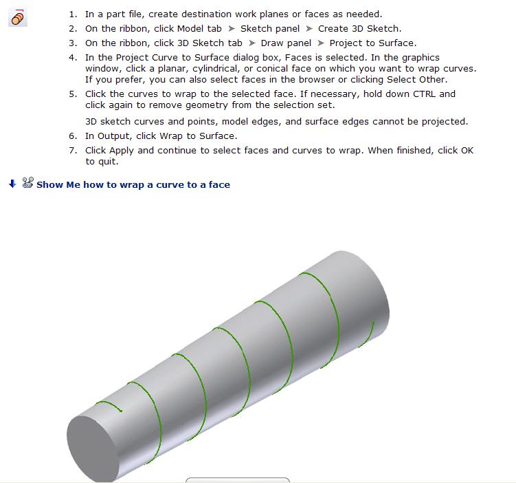

Odeslal: hoboj
Datum odeslání: 14.lis.2011 v 17:31
Tak jsem to našel. Je to k tomu i v helpu video. Zkuste podle toho. Mám to anglicky, tak doufám, ze to bude stačit.
přikládám obr.

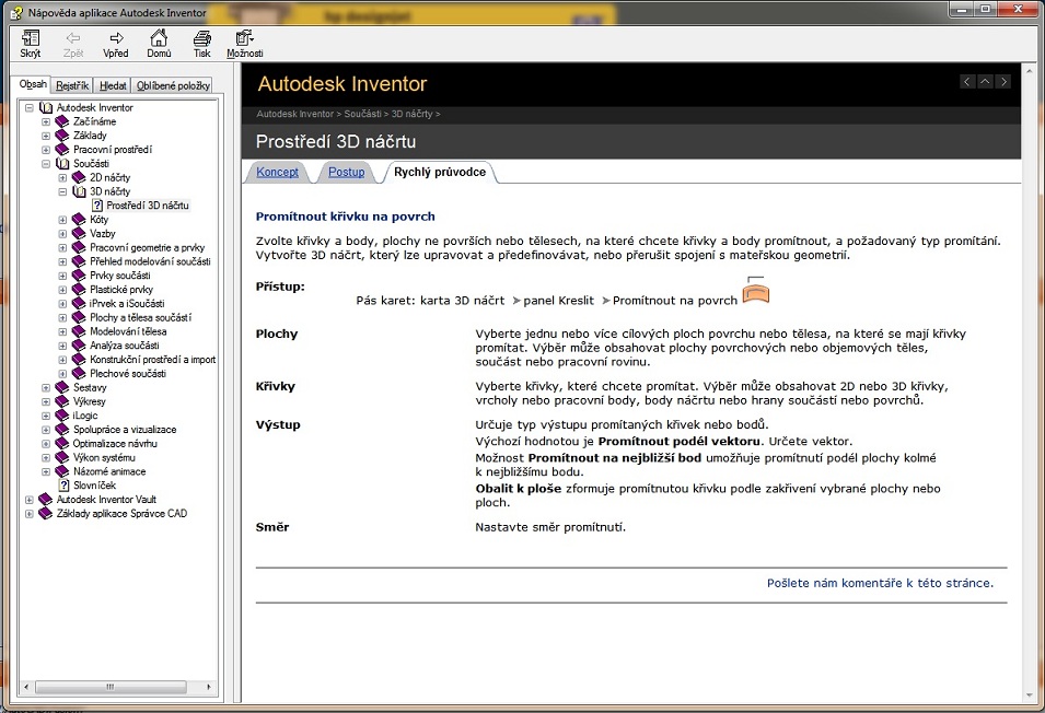

Odeslal: Lukáš 85
Datum odeslání: 15.lis.2011 v 07:42
Ještě přikládám nápovědu k danému tématu

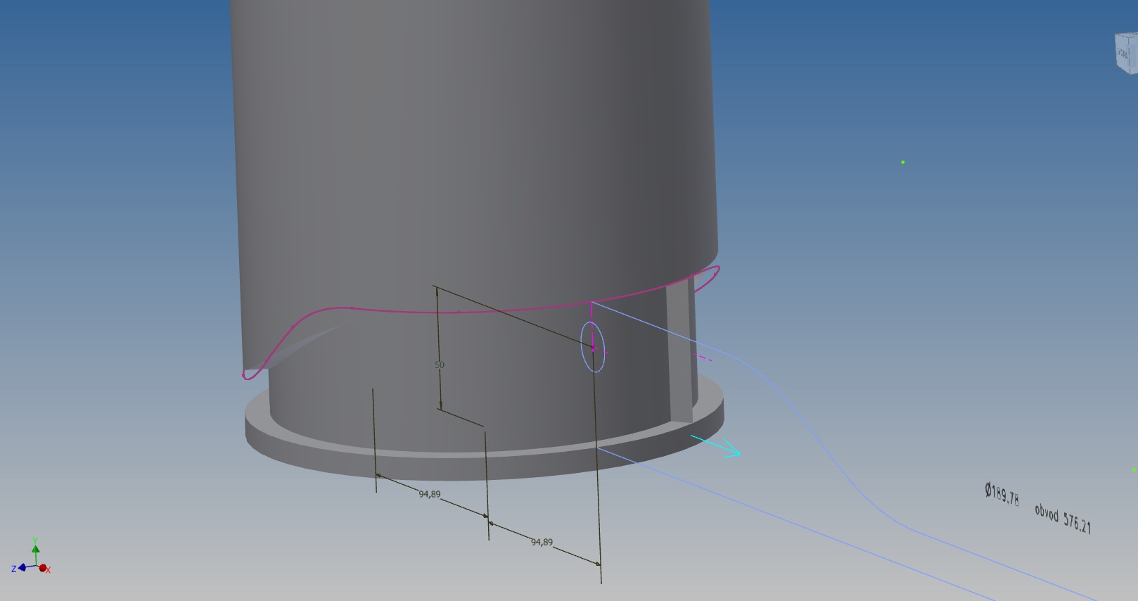

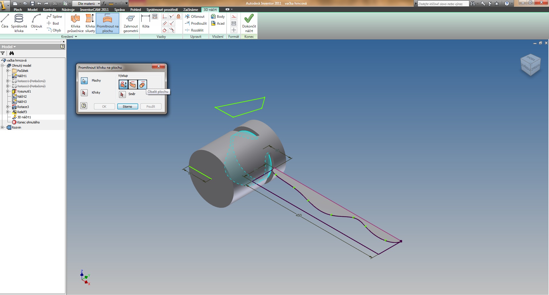

Odeslal: Lukáš 85
Datum odeslání: 15.lis.2011 v 09:11
Rádi bychom, ale vzhledem k situaci je to problematické.
Jinak zpět k tématu. Podařilo se mi promítnout křivku na povrch, ale co dál? Zkoušel jsem nástroj ROZDĚLIT, ale to mi stále hlásí chybu. Použil jsem tedy již odzkoušenou metodu RELIÉF. To se povedlo, jen jsem přišel na to, že vytvořená křivka reliéfem NEodpovídá promítnuté křivce na povrchu z 3D náčrtu. Nevím tedy, která platí Confused

Odeslal: Lukáš 85
Datum odeslání: 15.lis.2011 v 09:30
Děkuji...pro představu, potřebuji vytvořit vačku dle obrázku
Lukáš 85

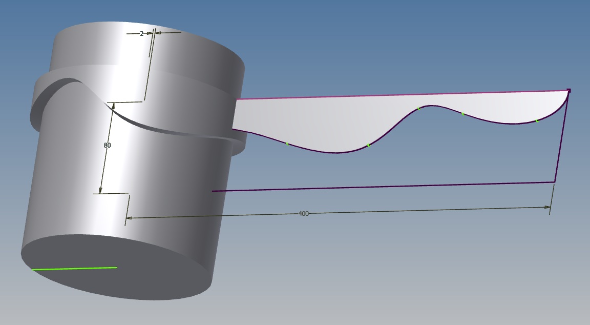

Odeslal: Lukáš 85
Datum odeslání: 15.lis.2011 v 09:47
tak pánové, hotovo. stačilo si trochu pohrát s nástrojem refiéf, respektive jeho orientací. Když jsem ji obrátil, tak již kivka odpovídá křivce z 3D náčrtu. ještě model učešu a je to. Všem mnohokrát děkuji.
Lukáš 85
Odeslal: hoboj
přikládám obrázek. Potom by se to muselo vytvořit další plocha, která by potom ořezala tu hřídel podle profilu.
