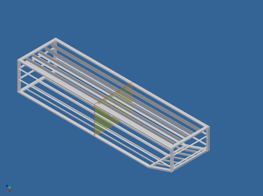

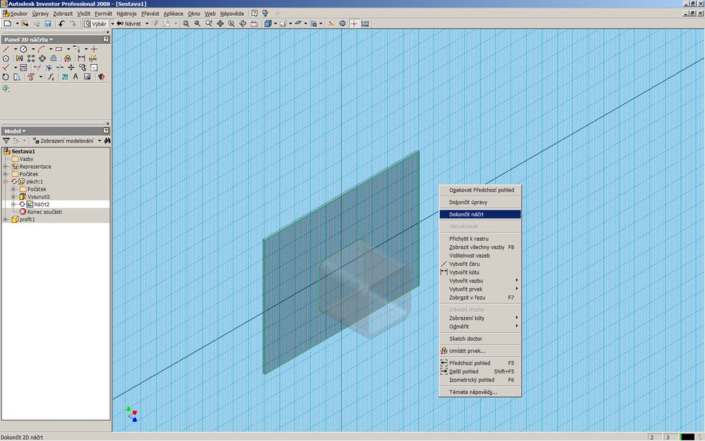

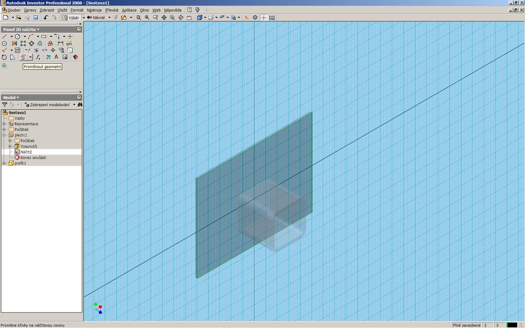

Zdravím, nemohl by mi někdo prosím poradit, jak vyřezat v sestavě otvory do plechu pro profily. Akorát nevim jak sem vložit přílohu.

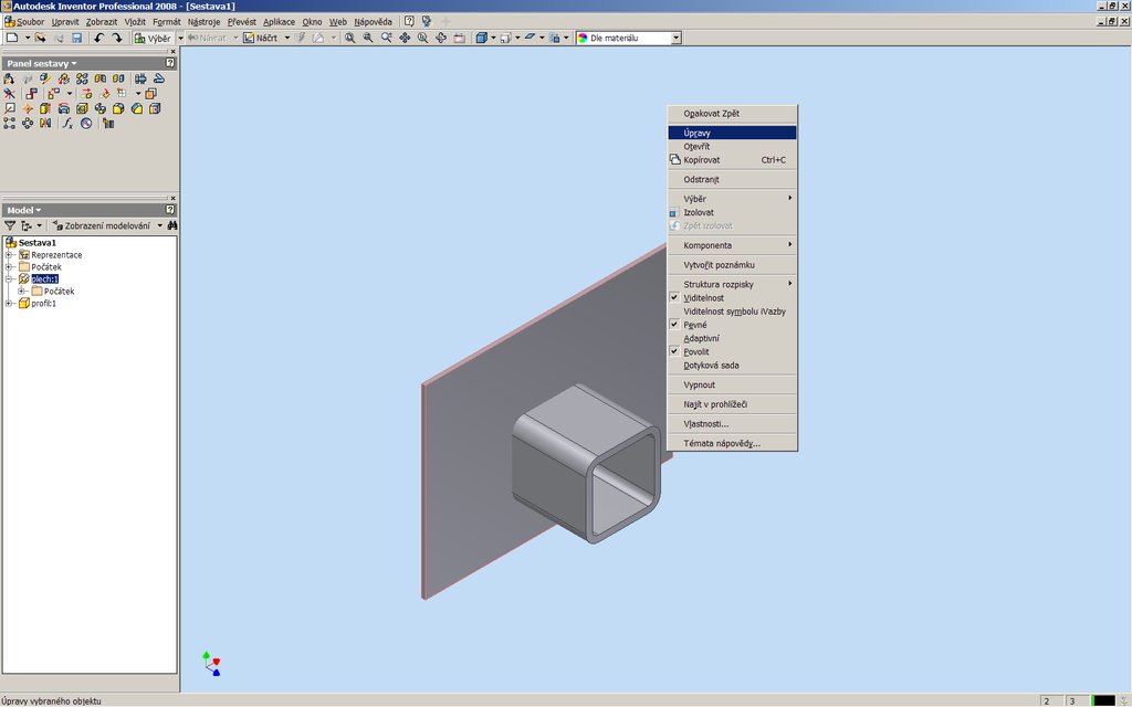

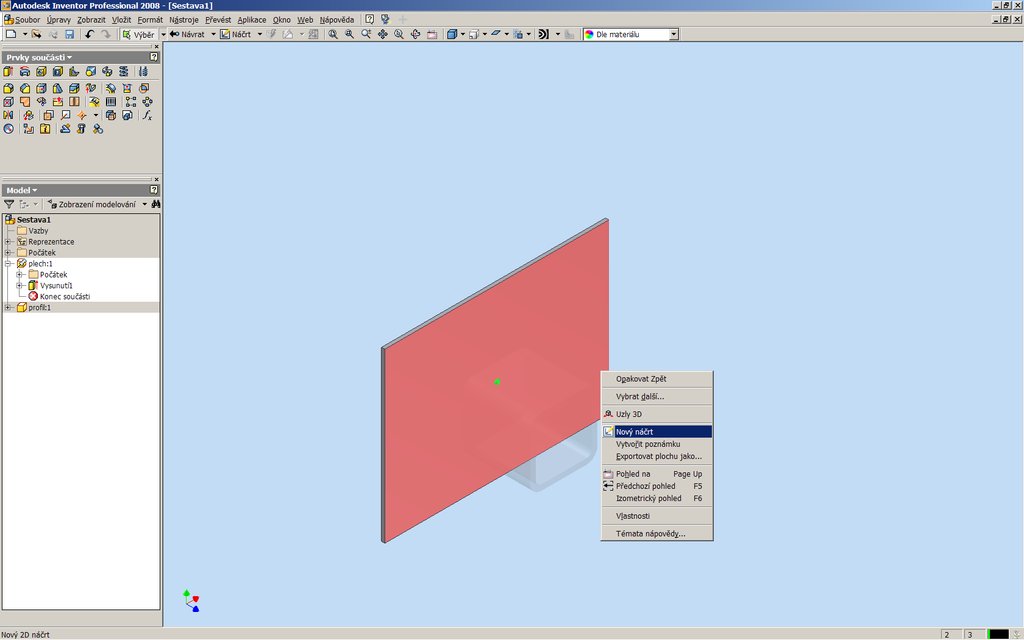

Můžete vytvořit v sestavě náčrt na ploše, promítnout hrany (součást bude adaptivní) a potom odebrat vysunutím. Takto vytvořené odebrání se neprojeví v součásti.

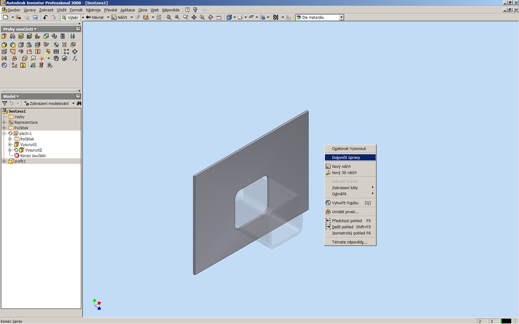

Nebo v sestavě vybrat danou součást a zvolit Úprava součásti. Pak opět náčrt a odebrání. Nakonec Ukončit úpravu součásti. Tato úprava se projeví i v upravovaném dílu.

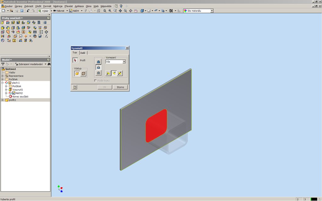

Postup jsem vyzkoušel a nedaří se. U pátého obrázku máte označen obrys jackelu a to mě se neukazuje, mám sestavu vytvořenou generátorem nos. konstr. tak možná tam je problém a nebo že mi procházejí ty profily slrz ten díl kde to chci vyříznout.

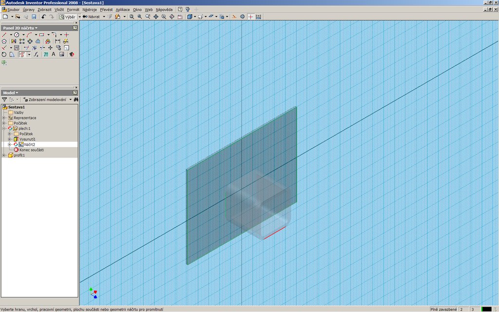

Musíte si pustit funkci Promítnout geometrii (ikonka v levém menu. Nemyslím že by na to měl vliv Frame Generator.
Odeslal: MILANmilan
Datum odeslání: 15.lis.2011 v 09:50
Funkci jsem spustil, označím hranu a po dokončení náčrtu se mi neoznačí ten profil celý, ale  jen ta hrana, a potřeboval bych promítnout ty profily všechny najednou, jestli to jde. Když dám vysunout tak mi to ten profil nenabízí, jen tu plochu a ostatní je průhledné.

Pro odebrání materiálu musíte mít samozřejmě alespoň jeden uzavřený profil. Já jsem na ukázku vybral jen jednu úsečku, ale pak jsem odklikal všechny. Poku d při výběru zmáčknete pravé tlačítko myši, měla by v menu být volba Vybrat navazující nebo Výběr smyčky, nevím přesně.
Odeslal: MILANmilan
Datum odeslání: 15.lis.2011 v 10:09
Tak už se zadařilo, jsem vybíral jen hranu a ne plochu toho profilu, moc děkuji.
