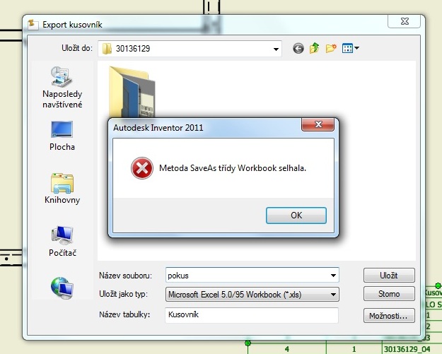

Dobrý den, mám problém když z výkresu dám uložit kusovník jako, tak se inventor zasekne, nespadne, musím ho ukončit přes správce úloh, jen zamrzne. Když ho ukončím vyskočí list excel kde se objeví kusovník. Při exportu mám excel vypnutý, nefunguje an když je zapnutý. Nechce se mi inventor pořád shazovat a nahazovat při každém kusovníku ktarý potřebuju exportovat. Neví někdo co s tím? Inventor 2011, win 7, office 2010
Díky M.Košťál

Je už oficiální podpora pro Inv 2011 a office 2010? Pokud ne, tak Vám asi nepomůže nikdo... Jedině počkat na verzi Inv 2012...

řekl bych že je problé m někde mezi Inventorem a office 2010, myslím si že zrovna s 2010  to nepracuje moc  dobře a že už se to tady někdy řešilo něco podobného.
Jestli máte možnost zkusit to na starší verzi excelu, nebo na jiném počítači, jestli to taky dělá...

tak už na to koukám
http://www.cadforum.cz/cadforum/excel-2010-office-2010-a-inventor-2011-kompatibilita-tip7638

Tak leda stáhnout ještě service pack 1 a zkusit, jestli by to šlo exportovat.

Paradoxní je, že já mám verzi Inv2009 a Office2010 a funguje to v pohodě...

Tak Inventor 2011 XP a Office 2007 fungujou bez problemu, to je mi ale bohuzel malo platny.

Export do txt odděleného tabulátory funguje, stačí zkopírovat a vložit do wordu a je problém vyřešen...
