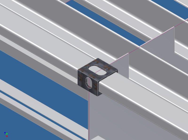

Zdravím, nevěděl by někdo jak v generátoru rámu vytvořené sestavě, přerušit profil ( ne profilem ale uplně jinou vsazenou součástí) , třeba v polovině profilu ?

nějaký obrázek by nebyl?
jinak pokud chcete rozdělit jeden profil na dva, znamená to, že v reálu jsou ty profily dva. Proto je potřeba už takto myslet při tvorbě skeletonu a místo jedné čáry vytvořit dvě. Tím se vám vytvoří dva profily, které pak můžete upravit podle součásti uprostřed.
Jinak pokud máte jeden profil a chcete do něho vyřezat "něco", volil přenos plochy/tělesa. Rozkliknete si v sestavě onen profil, karta Model - Upravit - Kopírovat objekt. Tu si zvolíte jestli chcete přenášet plochu nebo těleso, jestli to chcete adaptiní či ne. Označte profil/plochu a dáte použít. Potom na té samé kartě dáte Rozdělit - Rozdělit těleso, označíte plochy a dáte použít.

Tak přerušit se mi profily nepovedlo, tak jsem dal vložil nový profil mezi body a profil který jsem chtěl přerušit jsem vypnul.

chcete rozdělit profil tou děrovanou kotkou? proč vám to něšlo?

Dobrý den,
postup je úplně stejný, jak jste dělal v téma jménem sestava.
http://www.cadforum.cz/forum/forum_posts.asp?TID=13912 - http://www.cadforum.cz/forum/forum_posts.asp?TID=13912
Stačí v sestavě editovat profil, promítnout díru té kotky a potom dát např. vysunout (odříznout) a je to Wink

Přesně tak rozdělit tou kostkou, když dám upravy profil tak ho mohu vybrat, ale dál tu kostku mi to nechce nabídnout, abych jí označil. Budu zkoušet, tím vložením jsem to taky vyřešil, ale rozdělit se bude do budoucna hodit, tak se s to musím naučit, Díky.

Tak se mi to podařilo dle hoboj, ale píše to zprávu SELHALO SPOJOVÁNÍ MEZI PROFILY,tak nevím co to bude dělat dále v sestavě.

záleží, jak to máte vymodelované a zavazbené. Pokud to hlásí chybu, lze předefinovat náčrt nebo co je třeba..

ještě jsem zkusil pozice na výkresu a při vkládaných profilech mezi body má každý svou pozici, kdežto rozdělením profilu to má pořád jednu pozici což je špatné.

jak jsem psal již dříve, pokud profil rozdělíte na dva, znamená to, že v reálu máte dva profily, to znamená, že v nákresu musíte mít dvě  trajektorie, potom si tam vložíte dva profily, jejich konce upravíte dle potřeby a na výkrese budete mít dvě pozice.
