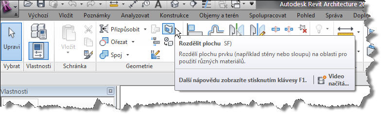

ahojte prosim vas ako oznacim cast obvodovej steny tak aby mala iny material??? dakujem Smile

Před použitím malby na část plochy stěny(nebo jiné komponenty) je třeba tuto plochu rozdělit. Oba příkazy (Malba i Rozdělit plochu) najdete na kartě Upravit->panel Geometrie.
Václav Statečný
Arkance Systems CZ s.r.o.
Odeslal: Vit Bambuch
Datum odeslání: 25.lis.2011 v 14:55
Zbývá snad jen dodat, že pro aplikaci jak ji předvedl PepaR je potřeba plochu rozdělit příkazem "Rozdělit plochu" - viz přiložený prtscr. Příkaz Malba je pak hned o jedno tlačítko níže....
Datum odeslání: 25.lis.2011 v 14:57
A to jsme se s kolegou pěkně doplnili ... Big%20smile

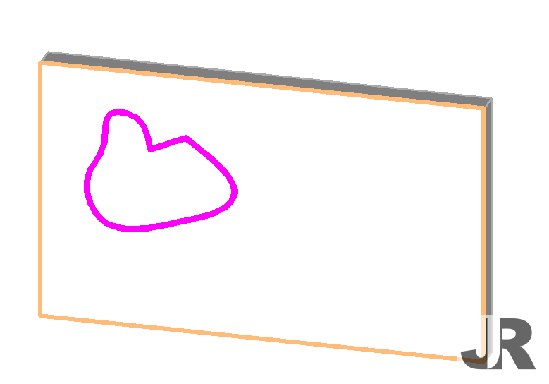

Dakujem Vam, skusala som to robit v pohlade ale pise mi ze: Některé z nakreslených linií leží vně externích hranic rozdělované plochy.
Datum odeslání: 26.lis.2011 v 10:27
Jedna z linií kterou jste nakreslila leží zcela mimo hranice dělené plochy. Je potřeba aby dělící linie nepřesahovaly hranice dělené plochy, ani neležely mimo ni (při zadávání se lze hranic chytat). Pokud dělící hranice má končit na hranici, nemusí být dělící linie uzavřená křivka = nemusíte hranici "obtahovat". Zkuste si vytvořit jednoduchý segment zdi a vyzkoušejte různé varianty umístění dělící linie (čáry) ... pokud umístíte čáru zcela mimo hranice plochy, dosáhnete stejného výsledku jako píšete. Bude-li jeden konec v ploše a druhý vně hranic, dosáhnete hlášky "Konce otevřené smyčky neleží v náčrtu .... ". Bude-li dělící čára od jedné hrany ke druhé, dojde v pořádku k rozdělení plochy na dvě části. Ekvivalentně pak lze zkoušet složitější dělení plochy. Snad to nepopisuji moc složitě Wink Kdyby to nebylo pochopitelné, nasnímám Vám obrazovky ...
Odeslal: PepaR
Datum odeslání: 26.lis.2011 v 13:15
Příklad, kdy leží linie náčrtu mimo plochu:
Příklad, kdy leží linie náčrtu na ploše:
PS: Děkuji panu Bambuchovi a Statečnému za doplnění mé prvotní odpovědi.
