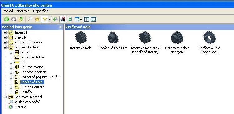

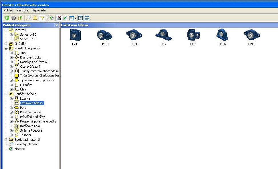

Odeslal: kosulic
Datum odeslání: 02.pro.2011 v 11:55
Jde to i bez iLogic, VBA, X-Tools atd.
Záleží jaké máte nastavené požadavky na dokumentaci ve firmě.
Rozměry plechů jdou udělat například přes šablonu výkresu, kdy se do polotovaru vepíšou parametry plechu:
P<Tloušťka>-<ŠÍŘKA ROZSAHU POLE ROZVINU>x<DÉLKA ROZSAHU POLE ROZVINU>
Jediný problém je v tloušťce plechu, tento parametr se musí v šabloně modelu plechu zaškrtnout jako „exportovat“.
Pak to funguje na všechny plechy, používáme to i na plechy bez ohybu, ale musí být vždy udělaný v modelu i rozvin.
Pak musíte ale mít šablonu výkresy na plechy a ostatní dílce zvlášť.
U hutního materiálu je nejlepší si upravit knihovny tak aby se vypisovaly správně rozměry materiálu i norma do ivlastností.
Totéž platí i pro materiál.
Pak se vkládá hutní materiál do sestav z knihovny a jeho rozměry se mění přes menu „Změnit součást“. Ivlastnosti jsou se vždy aktualizované.
To samé jde použít u spojovacího materiálu. Každý spojovací materiál, který použijeme vždy přenastavíme v knihovnách.
Samozřejmě můžete do knihoven vytvářet i nové díly. Máme tak udělané např.: válečky do dopravníků, ložisková tělesa, všechny běžně používané druhy řetězových kol, svěrná pouzdra atd….
Prakticky už ručně nevypisujeme žádný materiál ani žádné standardní nakupované díly (hodím do výkresu kusovník, upravím číslování pozic a hotovo).
Díly jsou pak v sestavě snadno zaměnitelné bez ztráty vazby, a neduplikují se vám soubory v projektech.
Samotné knihovny v Inventoru jsou pro reálnou výkresovou dokumentaci absolutně nepoužitelné.
Hutní materiál a spojovací materiál je jednoduché upravit (otázka 1 min na součást).
Vytváření vlastních dílů je běh na delší trať.
