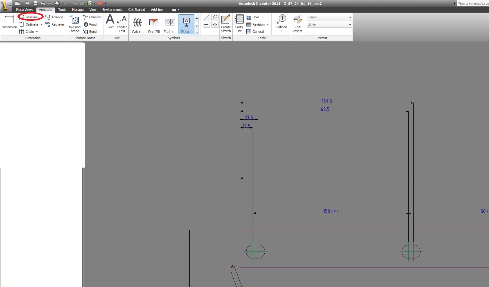

Dobrý den,
je možné v Inventoru 2012 vytvořit kotování od základny v jedné rovině jako v tomto obrázku (třetí náčrt) ?
Pokud ano, můžete mi poradit?

Dobrý den, jestli myslíte kótu od základny, přikládám obrázek.

Jedná se o staniční kótu, resp. staniční sadu, v obrázku p. Visingra označena jako Ordinate, v české verzi Inventoru jako Staniční. V pravo je šipka, na tu když kliknete, objeví se Staniční sada.Potom zadáte počátek od kterého chcete kótovat a pak už jen vyberete co chcete okótovat.

Ano myslím ,ale chtěl bych to v jedné rovině tak jak to je v přiloženém obrázku . dík

Podaří se Vám to pomocí Ordinate Set ( staniční nastitelná), jak psal pan Dusek

Staniční kotu zvládnu, ale potřeboval bych, aby mezi vynášecími čárami byli i šipky ukazující jedním směrem viz. odkaz. Odkaz lze zobrazit, alespoň mně.

dle třetího obrázku to lze udelat staniční sadou, viz příloha, pokud to nepůjde, zkuste se podívat na nastavení kótování, ale mám pocit, že by to jít mělo samo od sebe.
