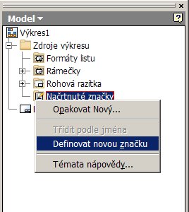

Odeslal: flesar
Datum odeslání: 15.pro.2011 v 06:45
Otevřete si výkres, ve zdrojích výkresu zvolíte Definovat novou značku, nakreslíte si ji v náčrtu a uložíte. Pak výkres uložíte jako šablonu.
