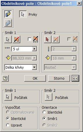

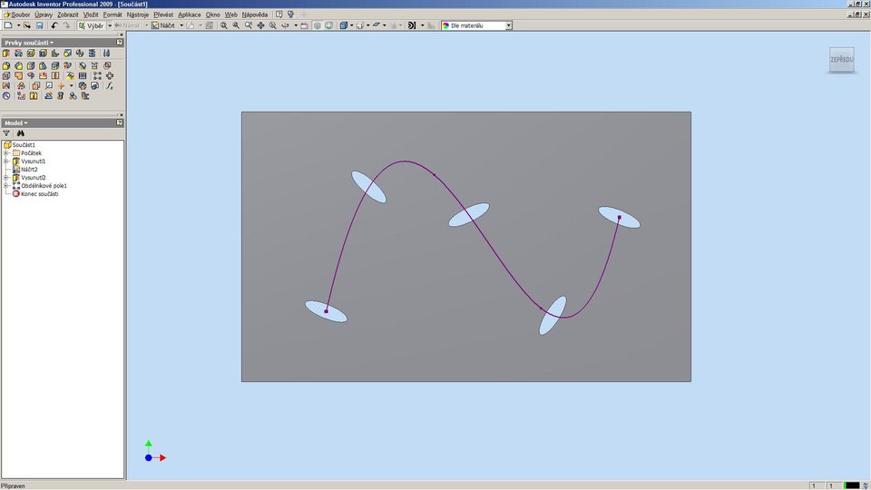

Pole podél křivky Inventor umí.
Odeslal: flesar
Datum odeslání: 14.pro.2011 v 16:55
