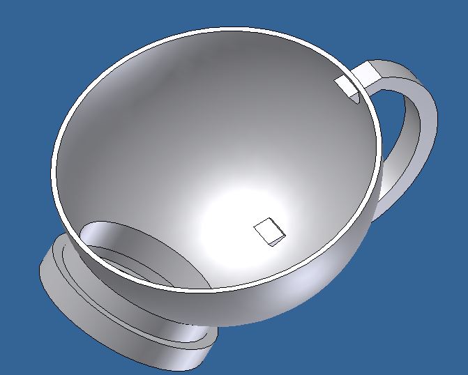

Jak odstranit tyto výstupky v kulové ploše.

Možností je více. Jedna z nich je například vytvořit náčrt, promítnout hranu kulové plochy, uzavřít a dokončit náčrt, odebrat rotací.

oki, díky a ještě jsem slyšel o nějakém léčení plochy nebo tak nejak, ale za boha to nemuzu najít

Léčení ploch lze nastavit automatickypři importu dílu z nějakého výměnného formátu.
Nebo nakopírovat do Konstrukce a tam plochy upravit.

Dobrý den, zřejmě jste nedával na cvičení pozor...? Proč jste nepřišel na konzultaci? Navíc, už od pohledu bych řekl, že ve spodní části to máte vymodelováno jinak, než je uvedeno na výkrese - prověřte to prosím, i to se bude na zkoušce hodnotit...

Tohle je poměrně jednoduchá věc.
Máte nejspíš špatně rozvržený postup práce a kreslíte ucho dřív než hrnek (ať je to co je to). Jinak by jste měl možnost v náčrtu promítnout stávající geometrii a vyvarovat se takovému průniku objektů.
Řešení je opravdu víc.
1) Opravit náčrty tak aby vám jednotlivé části takto nepronikali do sebe.
2) Vytvořit další náčrt s promítnutím kruhové geometrie a rotací odečíst ty výstupky.
3) V Inventoru máte v kartě Model, sekci Povrch a tam je ikonka Odstranit plochu. Kde máte i zmiňovanou možnost léčit. Ale u této funkce pozor, odstaní plochy pouze tam kde to je možné dosáhnout pomocí inventorových funkcí. Jinak Vám zdeformuje model podle toho jak máte nastavené plochy a ostatní náčrty. Ale někdy pro urychlení práce, je to neocenitelná funkce.

Body 2 a 3 jsou správně, bod 1 ne kvůli kulové ploše. Bylo by možné ještě přidat bod 4, a sice odříznutí kulovou plochou.
