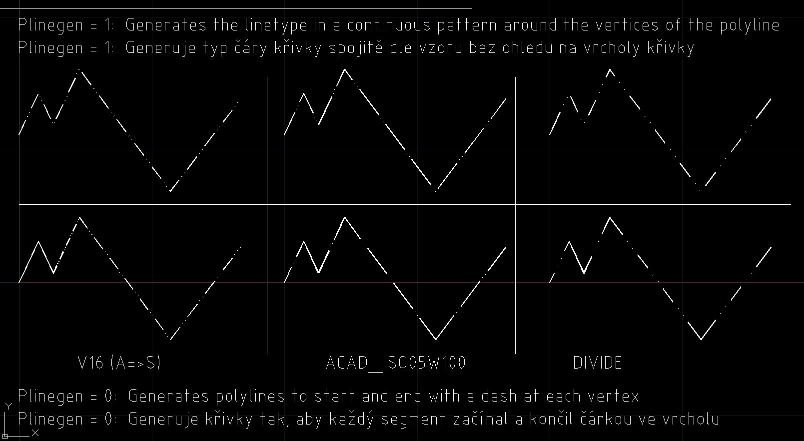

Způsob navazování segmentů čáry u křivky řídí proměnná "_plinegen".
0 Generates polylines to start and end with a dash at each vertex
1 Generates the linetype in a continuous pattern around the vertices of the polyline
Proměnná je uložena ve výkresu.
---edit---
(1) Tuším, že v dialogu "Vlastnosti" je to uvedeno jako "Generování typu čáry",
nebo tak nějak podobně.
(2) Pokud nemáte křivku (_pline), ale úsečku (_line), změníte úsečku na křivku
editačním příkazem kedit (_pedit) - v novějších Autocadech přímo na dialogu myši
v možnostech po výběru objektu.

Zkuste použít definiční soubor typů čar (acadiso.lin, acltiso.lin) z jiného Autocadu - je možné že tento váš soubor je nějak poškozen.
---edit
Přikládám obrázek:
Typ čáry V16 je upravená simulace, která tečku neubírá, ale přidává ...
