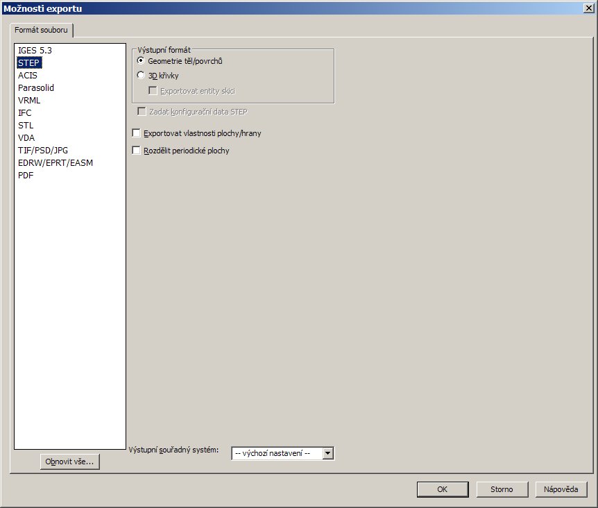

Dobrý den,
mám dotaz kde se co nastavuje při "exportu" do SATu / STEPu, abych byl schopen v inventoru načíst objem. Zatím mi vždy exportoval pouze plošný model. Což je pro účely sestav dost nepotřebné. Navíc tyto plošné modely není možné převést jednoduše na objemové těleso (příkaz na vytvoření objemu selže). Bohužel se jedná o import do AIP 2010 tedy nižší verzi než model v Solidu...

Pokud je v SolidWorksu (sldprt) vymodelován objemový díl, tak se do formátu step exportuje jako objem.Moc možností k nastavení není.
S formátem SAT (ACIS) je to podobné.
Viděl bych problém v původním modelu nebo v nastavení importu do Inventoru.

S načítáním STEPu do Inventoru jsem nikdy problém neměl ale zkuste do Inventoru načíst rovnou ten SLDPRT soubor, ten formát je v Inventoru podporovaný.

Díky - zkusíme si to vyžádat znovu - prostě máme plošný SAT (pochybuji, že by někdo dělal ocelové konstrukce jako plošný model...)
To se obávám, že neprojde, protože dodavatel má aktuální (novější) verzi.
