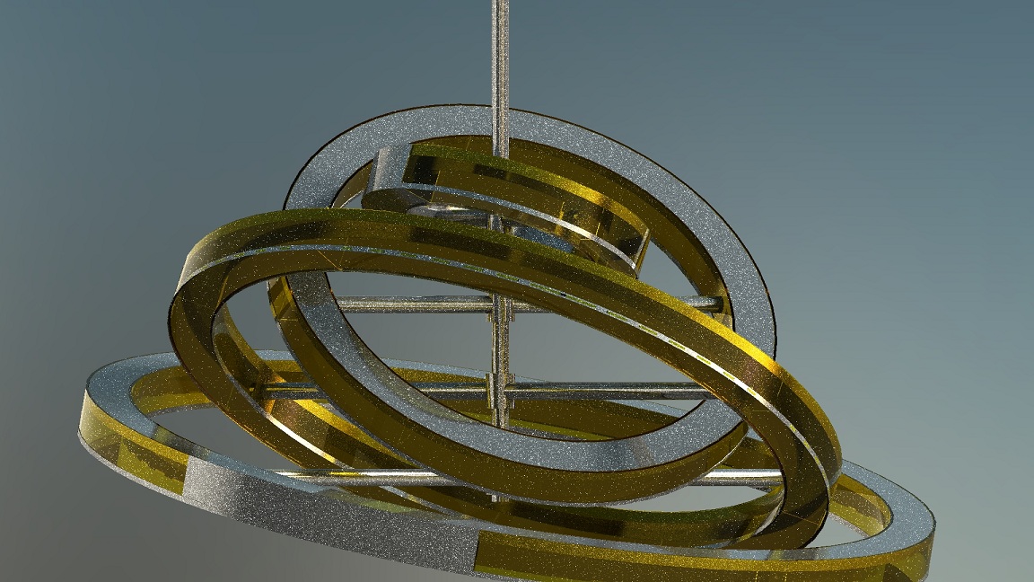

Zdravim , proč se mi při renderování vytvářej tyhle bílé tečky ??
Zkoušel jsem různý nastavení detailů a vyreslování ale při ray tracingu mi to prostě tohle udělá, když nastavím jiný Visual Styles tak se to neděje, jen při ray tracingu.
Díky

Jako vánoční "swarovski-efekt" to nevypadá špatně, ale chyba je to určitě. Jakou používáte grafiku?

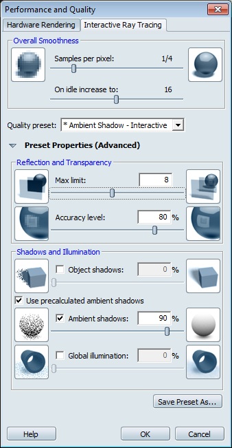

Ještě pár tipů pro případ, že grafika je určena pro Showcase:
- nainstalujte SP1 pro Showcase 2012 - viz Download
- ověřte že před rendrováním nebyl aktivní šetřič obrazovky nebo stanice nebyla zamčena (Ctr+Alt+Del)
- pomocí File > Preferences > Performance and Quality zvyšte hodnotu Samples per pixel
Vladimír Michl (moderátor)

Appearance>Visual Styles Libary>Settings
Zde přikáládám doporučené nastavení Ray Tracingu, se kterým se dá dosáhnou v poměrně krátkém čase dobré kvality:

SP1 nainstalován ... Zkoušel jsem zvýšit Samples per pixel, trochu se to zlepšilo ale i tak to tam je. Bohužel se mi to podařilo zvýšit jen na level 4. Na ostatní mi to nereaguje ...
