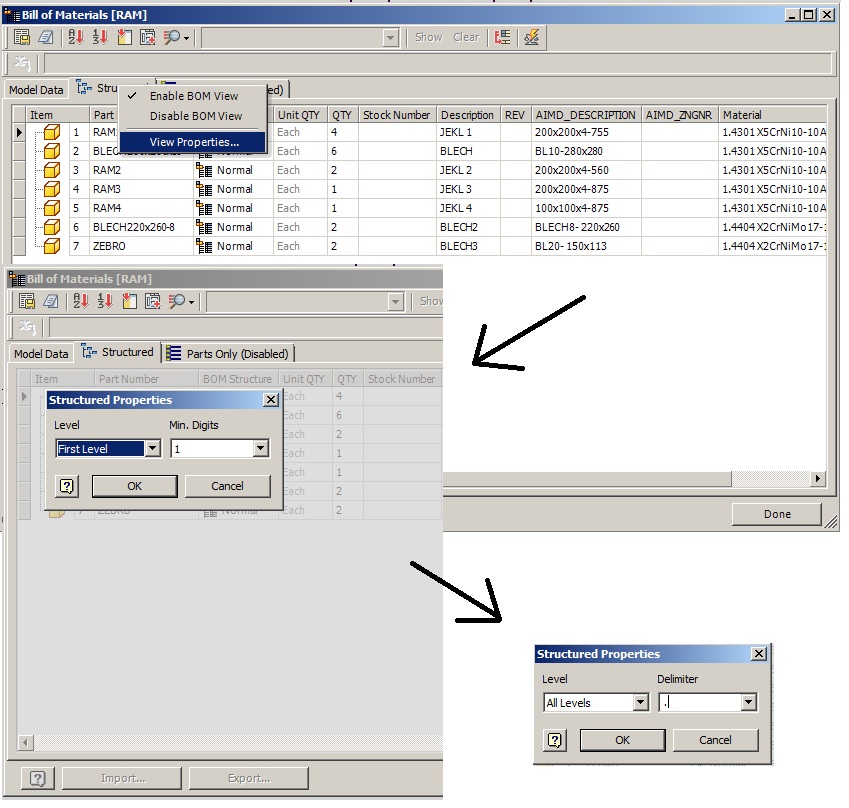

Potřebuji poradit zda lze a případně jak provést toto:
Mám velkou sestavu, která jse složena z dalších podsestav i několikonásobně použitých, svařenců atd.
Všude jsou ještě nakupené i samostatné komponenty. Takže celek je poměrně složitě strukturovaný. Jeden a ten samý díl může být použit ve více sestavách (svařencích).
A já chci abych získal rozpisku, ze které přímo zjistím že nějaký díl/sestava je v celkové sestavě použit právě tolikrát. Aniž bych musel něco přepočítávat.

Odeslal: hoboj
Datum odeslání: 06.led.2012 v 07:55
Dobrý den,
v BOM stačí změnit viz. obr.
Pokud by stále Váš problém přetrvával, zvolil bych export BOM např do Accessu a udělat na to filtry Wink

Odeslal: Dunde.e
Datum odeslání: 06.led.2012 v 08:45
Dobrý den,
Když tímto postupem exportuji rozpisku, tak to vypisuje pouze počet výskytů té dané komponenty v nadřazené sestavě. A pokud je takových nadřazených sestav více a ještě vícenásobně použitých tak je to zmatek na přepočet.
Př.: Mám sestavu tvořenou ze dvou svařenců. Každý svařenec je tvořen 5stejnými díly. Celkově těch dílů je použito tedy 10, ale rozpiska zobrazí pouze 5.
Pro přehlednost potřebuji ale ten celkový počet výskytů. Což se mi stále nedaří.

Odeslal: flesar
Datum odeslání: 11.led.2012 v 07:23
Původně odeslal(a) Dunde.e Dunde.e napsal(a):
2) Pokud svařence "neoodělitelný" změním na "dělící", zak se ten svařenec ztratí, zobrazí se jeho podsoučásti.
Nevýhoda je ale to že ten svařenec tam už není a hlavně ve výkresech to udělá paseku, protože se poruši struktura.
tak nevím jak na to...
Nenastavujte "Dělící", ale "Normální". Pak se bude rozpiska svařence chovat jako normální sestava. Dělící se používá právě v případě, že sestavu v kusovníku nechcete uvádět. Například budete mít v sestavě skupinu stále se opakujících komponent (které ale spolu netvoří sestavu, nebude existovat výkres), vytvoříte si z této skupiny pomocnou sestavu a rozpisku nastavíte na Dělící, ve vaší rozpisce uvidíte pouze díly (ne pomocnou sestavu) a ušetříte spoustu vazeb.
