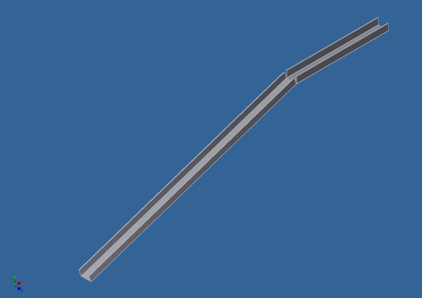

Dobrý den,
mám takový problém. Mám vytvořený profil U, který je vytvořen ohnutím plechu. Tento profil je vytažen po trajektorii, která se jednou lomí cca o 20°. S vytvořením tažení není problém.
Pokud ale potřebuji vytvořit rozvin, tak už je problém. Je mi jasné, že je potřeba profil v místě ohybu nějak "nastřihnout". Zkoušel jsem 4 postupy, z nichž jsem se dvěma dostal k cíli, ale výsledek nebyl přesně takový jaký bych si představoval.
Nemáte někdo s tímto zkušenosti? Nevíte někdo nějaký postup?

Odeslal: dusek
Datum odeslání: 06.led.2012 v 13:19
Nastřižení bylo myšleno obrazně, v míste ohybu se musí udělat přesušení materiálu, jinak by to bylo i nevyrobitelné.

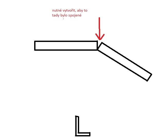

Odeslal: hoboj
Datum odeslání: 06.led.2012 v 13:40
myslím, že by to mohlo jít, přikládám obr. je z malování, tak se nelekněte Tongue
nakreslit profil, aby byl takto spojený a stačí pouze polovina, dále bych pokračovat, že bych použil funkci Rip a potom bych zvolil celou plochu a ukázal bych tam kam smiřuje červená špka na obrázku a potom bych zkusil rozvin a mohl by se povézt. Nemám teď čas to zkoušet, ale doma na to dyžtak mrknuWink

Odeslal: flesar
Datum odeslání: 06.led.2012 v 14:49
Nepoužívejte tažení. Nejprve bych jako profilový ohyb vytvořil dno a k němu dodělal lemy.
Odeslal: dusek
Datum odeslání: 07.led.2012 v 10:21
to Flesar: Díky, přesně toto jsem myslel a potřeboval, jen místo lemu jsem použil funkci Obruba.
