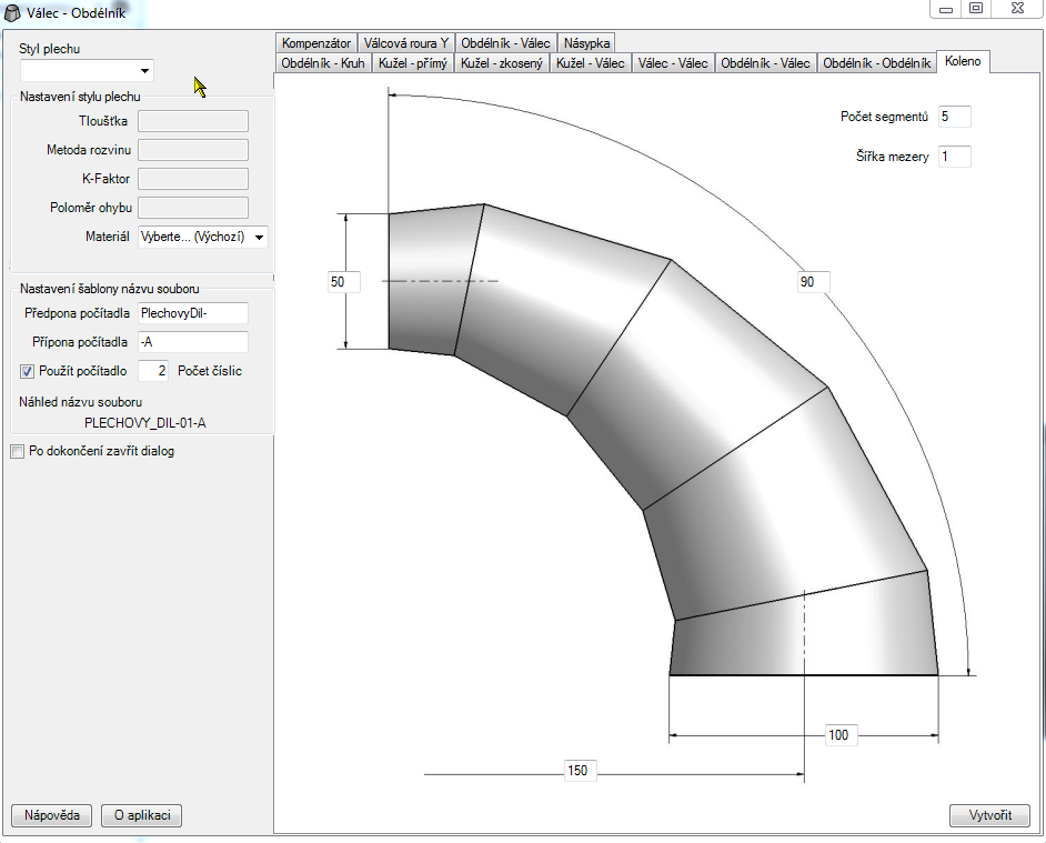

Odeslal: Vladimír Michl
Datum odeslání: 11.led.2012 v 08:08
Tyto funkce řeší např. naše aplikace "Sheet Metal Parts" (SMP) - viz http://www.cadstudio.cz/smp - www.cadstudio.cz/smp
Počet segmentů je volitelný - takto vypadá rozhraní:
Vladimír Michl
Autodesk Expert Elite
