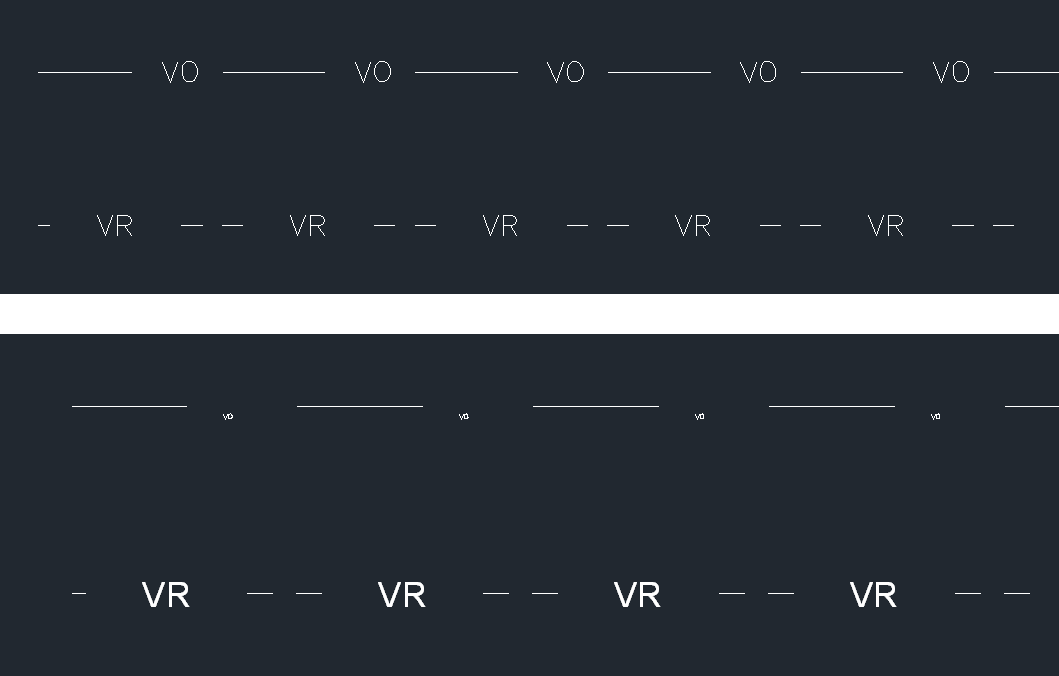

Zdravím, narazili jsme na zajímavý problém, kdy se jeden typ čáry zobrazuje v jednom výkrese jinak, než ve druhém (náhled viz obrázek).
Typ čáry (Formát-Typ čáry) co se týče Glob. a aktuálního měřítka je nastaven v obou výkresech stejně.
Nenapadá někoho, proč se to takto chová?
Díky za jakékoli vodítko.

V definici čáry je zadán STYL písma, který se použije. Pokud má tento styl zadaný nějakou velikost písma, tak se to upraví dle nastavení stylu a ne dle definice čáry (viz VO).
Styl má také přiřazen nějaký font (viz VR u druhého příkladu - asi bude ARIAL)
Změňte font dle požadavku a nastavte velikost písma u danného stylu na NULU.

Tipnul bych si na jinak nastavený styl písma (odkazovaný v definici čáry).

Tak jste měli pravdu v tom, že se přímo v CADu musel změnit druhy písma STYLu. Díky za radu :)
Jen nemůžu dohledat, kde se ta čára definuje, kde to nějak globálně nastavit :(

Jen po upřesnění. Definice čar jsou ve výkresu, nikde jinde (resp. do toho výkresu se obvykle jednorázově načtou z .LIN souboru). Text odkazovaný z definice čáry je odkazovaný jménem stylu, nikoliv fontem (SHX nebo TTF souborem).
Takže především zkontrolujte ty styly písma. Čáry nechte jak jsou.
