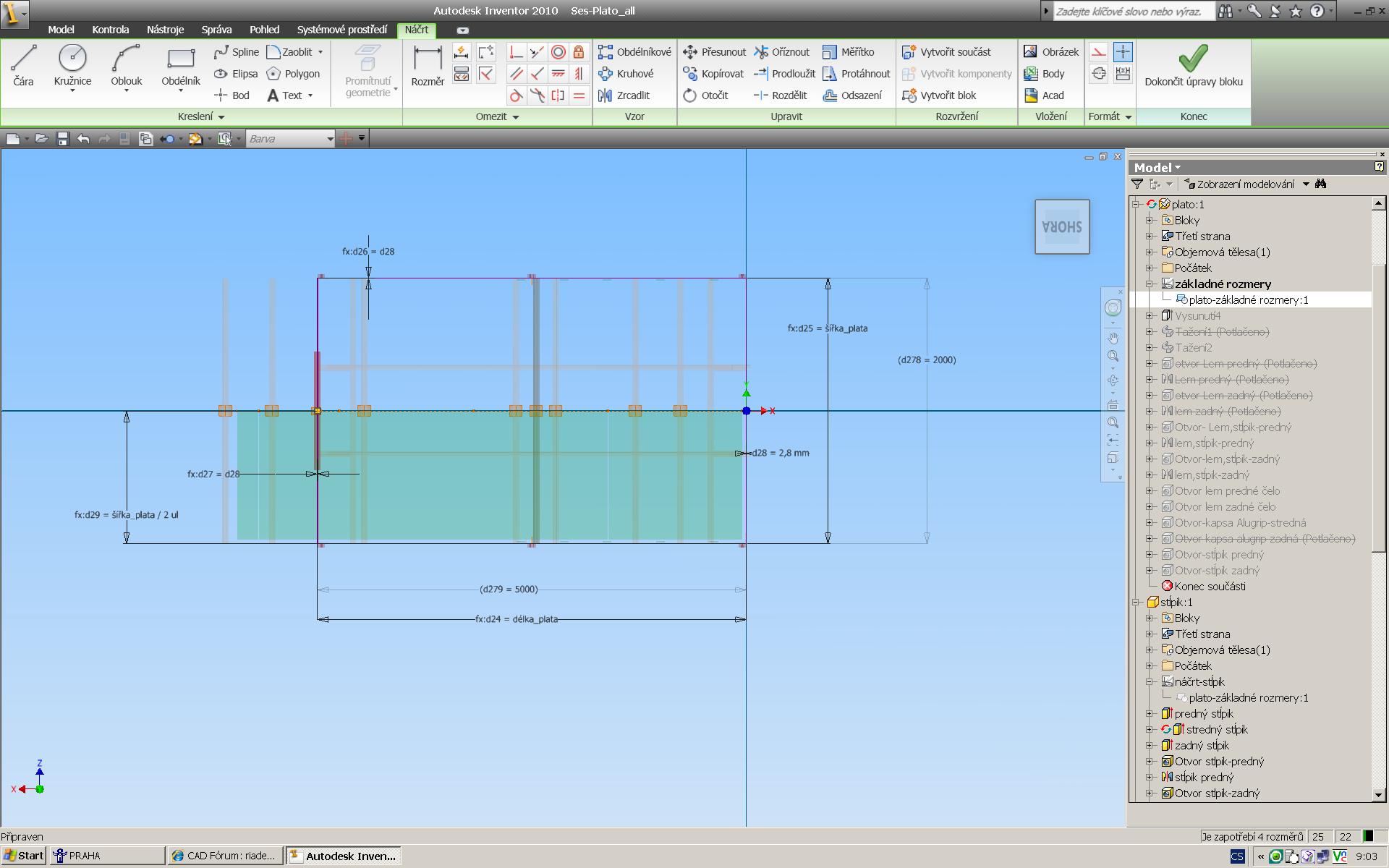

prosím možte mi pomôcť, mám inventor 2010 v zostave s excel tabulkou mám riadené kóty(vytvorené v náčrte) a problém je že po aktualizácií tabulky sa riadené koty neopravujú (aj ked model a všetko sa správne nastaví, kota v zátvorke nezodpovedá danému predĺženiu).
Mám niečo zlé nastavené, alebo zapnuté?..
Alebo v čom je chyba?
ďakujem za odpoveď

Nevím,ale kouknul bych na fx parametry a tam by měli být vazby kót náčrtu na prvky v excelovské tabulce ... dej sem obrázek toho excelu a parametrické tabulky kót ........

tak tu je obrázok inventoru (model je prestavaný pomocou excel tabulky správne ale riadená kóta d279 aj d278 sa vobec nechcú prepracovať, a nedá sa to opraviť ani cez parametre....anič nekričí že by bol problém....
ps: neviem či to je doležité...ale rám je tvorený z bloku
a v náčtku je ten blok okótovaný riadenými kótami ktoré sa absolutne nechcú opravit....ak ich vymažem a dám znova, tak sa nastavia na správnu hodnotu., ale po novej zmene sa po aktualizácií neopravia.

nevím jestli to chápu správně, ale dle obrázku - máte v excelu hodnoty kót, které pak řídí model. Ale v těchto hodnotách jsem nenašel hodnoty d279 a d279 čili hodnoty, které jsou vlastně vnější rozměry rámu ?  .....
Jinak řízenou kótu nelze přepsat ...
Buďto bych jí v náčrtu udělal neřízenou a nebo upravil kóty ze kterých pak vyjdou hodnoty těchto řízených kót .......

kóty d278 a d279 jsou referenční, vidět v obrázku jsou.
tomasco: dejte sem ještě obrázek náčrtu, kde jsou ty dvě kóty. Jenom pro orientaci v náčrtu klikněte pravým tlačítkem -> zobrazení kóty -> výraz, ať jsou vidět vzájemné vazby mezi kótami

dodávam náčrt bloku, a referenčné kóty sú vytvorené až po vytvorení bloku.

Tak trosku som sa v tom hrabal a skúšal nové veci:
ak vytvorím náčrtok priamo v zostave...(premietnem si dané čiary) a vytiahnem referenčné kóty tak to funguje a kóty sa automaticky upravia podľa excel tabuľky, aj po aktualizácií (paradoxne sa upravia aj tie riadené kóty, ktoré predtým nejde upraviť (d278, d279)
skúšal som to niekolkokrát bez a s tým náčrtkom priamo zostave....a je to tak ako píšem vyššie.
Takže môj problém je v podstate vyriešený,
ale rád by som vedel názory a skúsenosti ostatných, prečo sa to nechce upravovať
môže to byť spôsobené tým že ten náčrt je vytvorený z bloku, a že to je v nejakej súčiastke?
vo firme tomu nadávame že to je vlastnost inventoru :D

v podstate je to myslené na výkres, kedze v každej firme existuju "super obchodníci" kt. vedia predávat....a to je všetko, takze im musíme robit detailné výkresy a vsetky popisky ako pre malé deti...a ak tam napríklad medzi stlpikmi je bočnica, kt..ma svoje rozmery a svoje tolerancie,tak musí mať tam rozmer bočnice(kvoli predajcovi a výrobe) ale zbytočne ju budem mat v modelu, pretože tých variant je strasne veľa,a tým pádom by bol aj zložitý model...
a ja som si urobilv náčrtku konstrukčné čiary, kt mi definujú bočnicu. dal im kótu, vo výkrese sa mi to automaticky objavovalo...ale kedže sa to nechce opravovať (ich hodnota) tak nemozem ich tam mať, lebo predajca to tak predá a vo výrobe vyrobia, a nikoho nezaujíma že dlžka je 5000mm a bočnica má 6000mm....čo je blbosť (samozrejme že moja :) )

chcem, aby tá kóta sa vytvárala automaticky (kóta písaná červenou farbou)
moja idea je, aby som tam mohol vnášať tolerancie pre ostatné prvky kt. nemám vymodelované, to znamená napríklad pre otvor medzi stĺpikmi 1740, má byť vyrobená bočnica o dĺžke 1727mm, a nechcem tie kóty dávať ručne zakaždým (pracujem s parametrickými modelmi, a takéto výkresy robíme nabežiacom páse zakaždým s inými rozmermy, zákazková výroba), a tak som to vymyslel tak že si urobím náčtkovú rovinu, dám asociatívne kóty a vo výkrese cez úpravu koty a tužtičku tam dám zobrazovanie parametrickej kóty.
Ono to aj funguje, keď ostatné komponenty sú dané na tvrdo...ale keď sú parametrické..tak to nechce opravovať asociatívne kóty.A nechcú sa opravova´t ani tie asociatívne....niekedy.
Ak poznáte lepší postup na vytvorenie takýchto kót prosím poradťe. :)

víte rozměr bočního lemu, víte rozměr šířky sloupku. Můžete přidat do parametrů číselný parametr, do něj vložte rozměr bočního lemu a odečtěte od něj předni a zadní sloupek. Výsledek bude mezera mezi sloupky.
