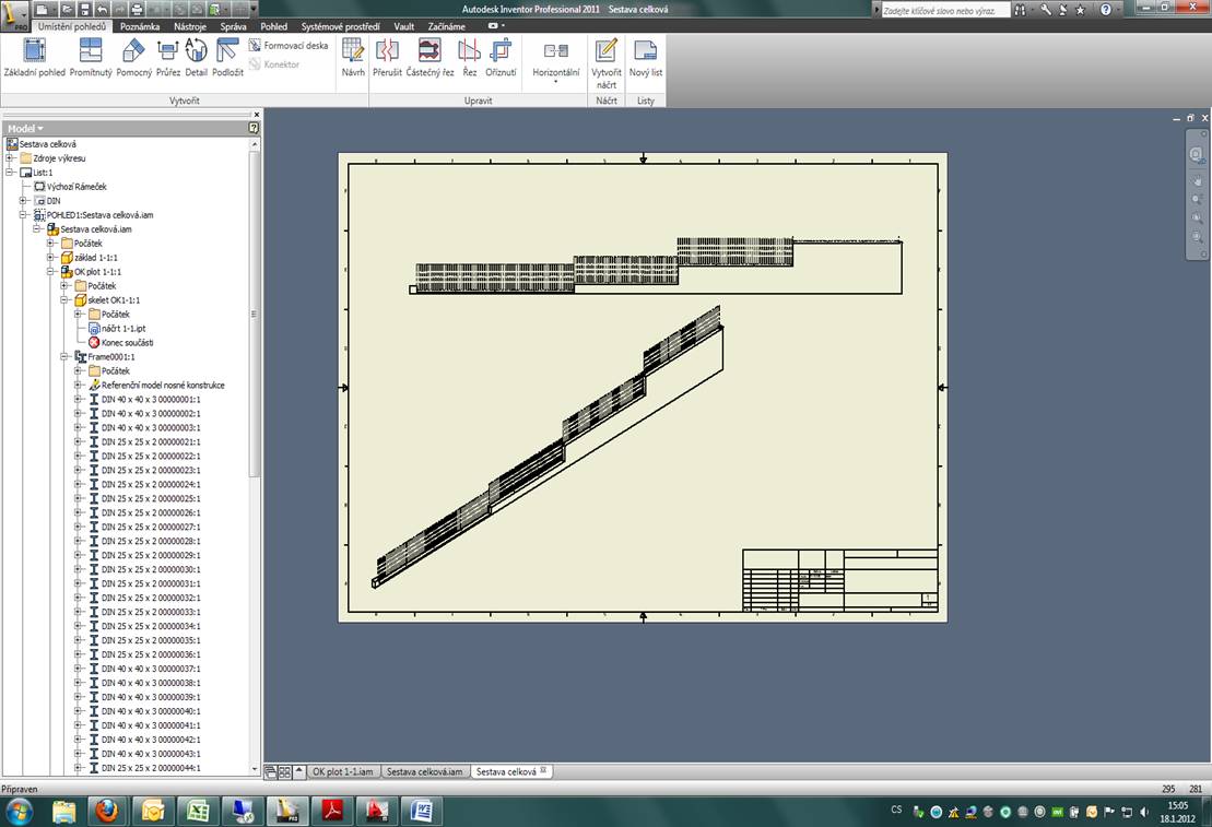

Mám problém - nakrelil jsem sestavu OK  pomocí frame generátoru, když umístním sestavu do výkresu jsou jednotlivé profily OK  vykresleny přerušovanými čarami, ( ikdyž odstaní díly celkové sestavy,které nebyly kresleny pomocí frame generátoru  jsou vykresleny bez problémů )  navíc část čelního pohledu chybí - jako kdyby okno ve které je umístněn pohled bylo malé a sestava je ořezaná dle velikosti okna , když udělám pohled izometrický - tak je vše vykresleno ikdyž OK je vykreslena přerušovaně

Nemáte ten rám v sestavě jako referenční?

Dobrý den,
hodil by se obrázek daného problému. Když bude vidět i "strom" součásti, bylo by to fajn.Wink

Datum odeslání: 18.led.2012 v 15:12
Posílám obrázek, pokusil jsem se i strom, ale celý se tam nevlezl.
Odeslal: Dvoris
Datum odeslání: 18.led.2012 v 20:31
Tak to zkouším ještě jednou.Strom tam není celý, ale snad jako ukázka postupu, jak jsem vytvářel OK postačí.  Děkuji za pomoc.
