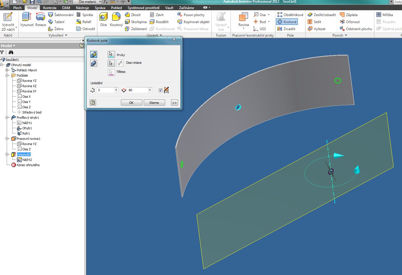

Dobrý den, měl bych dotaz. Právě dělám do školy válečkový dopravník se zatáčkou a mám problém s vyvrtáním děr v bočnici v místech kde je profil zakulacen do zatáčky. Poradil by mě někdo jak tam udělat díru ? Předem děkuji za odpovědi, po případně se omlouvám jestli tu takový dotaz už je.

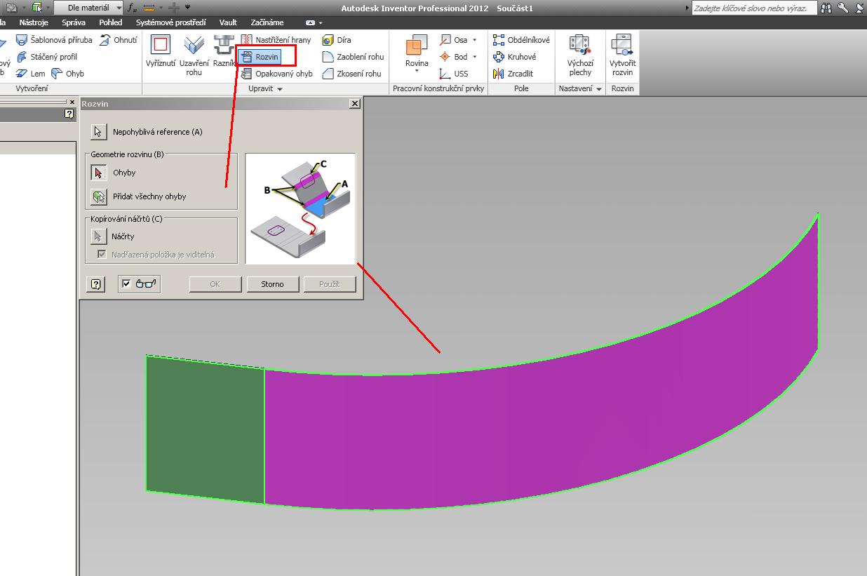

Bočnice je z plechu. Taky jsem to kreslil a díry jsem udělal tak, že jsem si plech udělal v postupném rozměru viz. obrázek.
Prostě na ten rádius jsem udělal delší abych měl za obloukem alespoň nějakou rovnou plochu, díky které by šel udělat ten rozvin.......
Když bys neudělal tento postup, tak se otvory dají dělat pomocí tečných rovin na oblouk ....

vytvořil bych si pomocnou rovinu pod úhlem, na té rovině bych vytvořil otvor pro šroub, pokud je potřeba v oblouku víc otvorů, použil bych příkaz Kruhové pole. Pro názornost přikládám obrázek.

Díru do bočnice bych dělal vždy přes rovinu tečně k oblouku bočnice. Pak jde udělat do díry i osa a nejsou problémy s vazbením v sestavě.
Díra tvořená v rozvinu jde také udělat, ale pak na ni nejde v sestavě vytvořit vazba. http://www.cadforum.cz/forum/uploads/20120119_095342_Bočnice.ipt - uploads/20120119_095342_Bočnice.ipt
Vždy dělejte na koncích oblouku rovné části (třeba 0,1mm), aby šel plech rozvinout.

Ano to je jistojistě pravda, ale v obyčejném příkazu rozvin se vytvořené prvky nepromítnou do zpět ohnutého dílu !!!!
Problém s vytvořením otvorů v ohlém prvku navíc je, že když pak tento díl rozvinete, tak jsou otvory šikmo ! a pro potřeby laseru je tento rozvin k ničemu.
Už jsem toto řešil s helpdeskem ve verzi 2011 cca před rokem.
Další výhodou vytvoření otvoru v postupném rozvinu je také následné vazbení šroubů do těchto děr .......

Když dělat prvky v rozvinutém stavu, tak samozřejmě v postupném rozvinu a pak znovu díl opakovaně ohnout.
Otvor vytvářený v ohlém prvku opravdu v rozvinu není kružnice. Ale nikdy s tím nebyl na laseru problém. Pálíme externě. Zkusím se zeptat dodavatele, jestli to musí upravovat.
Prosím u vysvětlení nebo ukázku vazvení šroubů na díru vytvořenou v postupném rozvinu. Rád se přiučím.

Mam další problém s vazbami, mam to dělané přes tečnou rovinu a kruhové pole,vazby se mi nechcou chytit. Bočnice mám tažené z profilu L to je asi taky problémem ?

to je to o čem jsem mluvil - následné vazbení na takto udělané otvory. Např. šroub pro spojení bičnic atd ....
K tomu pálení - je pravda že někdy když bylo málo času tak jsem otvory vytvářel taky pomocí rovin již do zaobleného profilu a po rozvinu byl otvor "šišatý" pouhým okem ale neviditelným, ale řešil jsem to tak že jsem otvor udělal o něco větší cca 1mm a poté mi ta minimální "šišatost" nevadila protože vlastně otvor pro šroub byl s větší vůlí.
To vazbení sem dám ..

Pro vazbu je nutné do první díry udělat osu. Vazbu na osu a pak tečně k bočnici. Zbytek udělat polem. Pokud se například používá kuželový váleček do zatáčky, tak je nutno dělat vazby přes roviny.

Pouzivam system, ako uz tu bol spomenuty. Diel si rozdelim, aby delenie dier bolo rovnake a spravom si os. Vytvorim so bod a na nom dieru orientovanu podla osi. Potom uz vytvorum len. Pole. Prvu skrutku vazbim cez os a tangentne k ploche zvysok asociativne podla pola.
