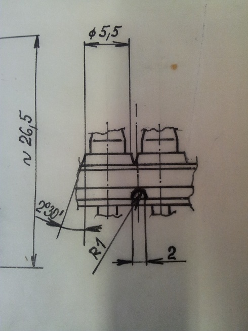

Zdravím.  Nemužu nikde v Inventoru2011 najít ve výkresech částečný pohled. Existuje vubec tato možnost v této verzi? Díky Smile

Nene..myslím doslova částečný pohledSmile Mám například dlouhou hřídel jako nárys. Chci promítnou pohled, ale nechci promítat zbytečně celou dlouhou hřídel, chci si promítnout jen část z ní. Existuje v Inventoru ikona oříznout, ale ta mi nevytvoří přerušenou část pohledu pomocí vlnovek, ale jako rovnou čáru. Chtěl bych vytvořit částečný pohled s již zmíněnými vlnovkami.
 Zde přikládám informativní obr.

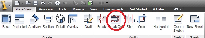

Na to slúži príkaz "Crop" alebo v českej verzii "Oříznutí".

Jak psal kolega výše, lze to vytvořit příkazem Oříznutí nebo Částečným řezem. Pokud máte těleso někde v hlavním pohledu, použil bych příkaz Detail. Pokud máte dlouhou hřídel a nevejde se vám na papír, tak je možné si hřídel zkrátit příkazem Přerušit.

né teď vážně : Já bych to řešil pohledem mimo tisknutelnou plochu výkresu a z tohoto pohledu bych udělal detail v měřítku hlavního pohledu a umístil pod něj.
nebo pro pochopení udělat rovnou detail z hlavního pohledu na výkrese..

Paráda..přesně něco takového jsem myslel...je to přesně tak jak jsem chtěl.. Mockrát Vám děkuji za tip Smile

Ve starší verzi to řeším tak, že si promítnu celý pohled a pak pomocí náčrtu a částečného řezu skrz součást odstraním přebytečné části pohledu.

Lze to opravdu aasi nejlépe řešit náčrtem k pohledu
1) hlavní pohled
2) oříznout
3) vypnout rovné geometrie
4) založit k náčrtu pohled a promítnout koncové body oříznutých čar
5 spline dokreslit vlnky

zkoušel jsi ikonu přerušení?

Pokud chcete vytvořit pohled součásti, která nebude vidět celá, ale pouze ten částečný pohled. Pokud to je nutné ty vlnky,což si myslím že není, ale to je můj názor. Abych odpověděl na otázku.
 Zvolil bych buď detail, který bych nastavil, aby byl vidět "vyřízlý". Nebo bych zvolil oříznutí, které by jste si vytvořil kde potřebujete a poté editoval jeho náčrt, kde by jste si jednu čáru vymazal a nakreslil vlnky Smile

Děkuji všem za názory, ale chtěl jsem v Inventoru ikonu, která by mi udělala částečný pohled, který má hranici přerušení ve formě vlnovky... to co tu popisuje a znázorňuje  http://www.cadforum.cz/forum/member_profile.asp?PF=28923&FID=2 - Martin.Vanecek
To, co mi tu všichni radíte znám...oříznutí..přerušeny pohled..častečný řez...
Už jsem si poradil jak mi pomohl  http://www.cadforum.cz/forum/member_profile.asp?PF=18210&FID=2 - Lestr
Promítl jsem si pohled mimo výkresovou část a z něj pak udělal detail, kterému jsem dal hranici přerušení ve formě "kostrbaté čáry" a ten pak přesunul k mému nárysu na výkres.
Ale ještě jednou Všem dekuji za názory a příspěvky!!Smile
