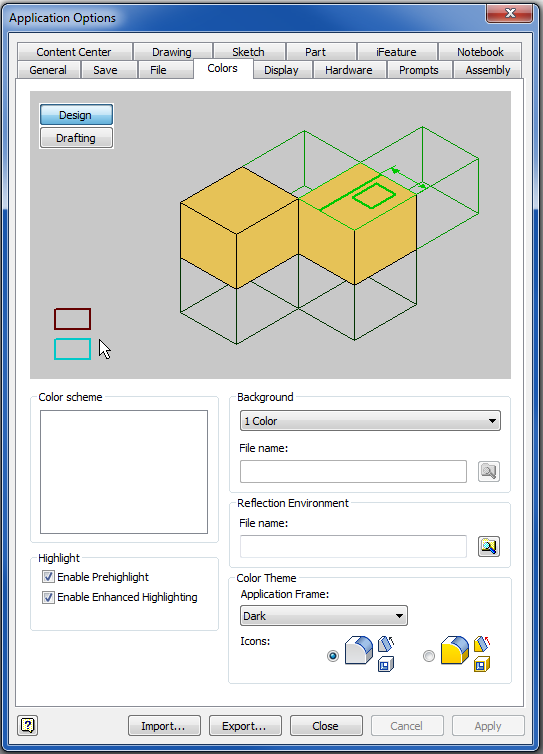

ahojte.
po nainstalovani inventoru 2012 som zistil, ze nemozem zmenit farbu pozadia prac. plochy.
vie niekto ako odstranit tento problem? dakujem

Zvolil bych opravnou přeinstalaci, protože se nejspíše kvůli nějaké chybě nebo smazání adresáře pro barvu pozadí zrušil výběr jakéhokoli nastavení schéma.

tak dnes som Iventor preinstaloval a zas funguje ako ma :)
dik za pomoc
