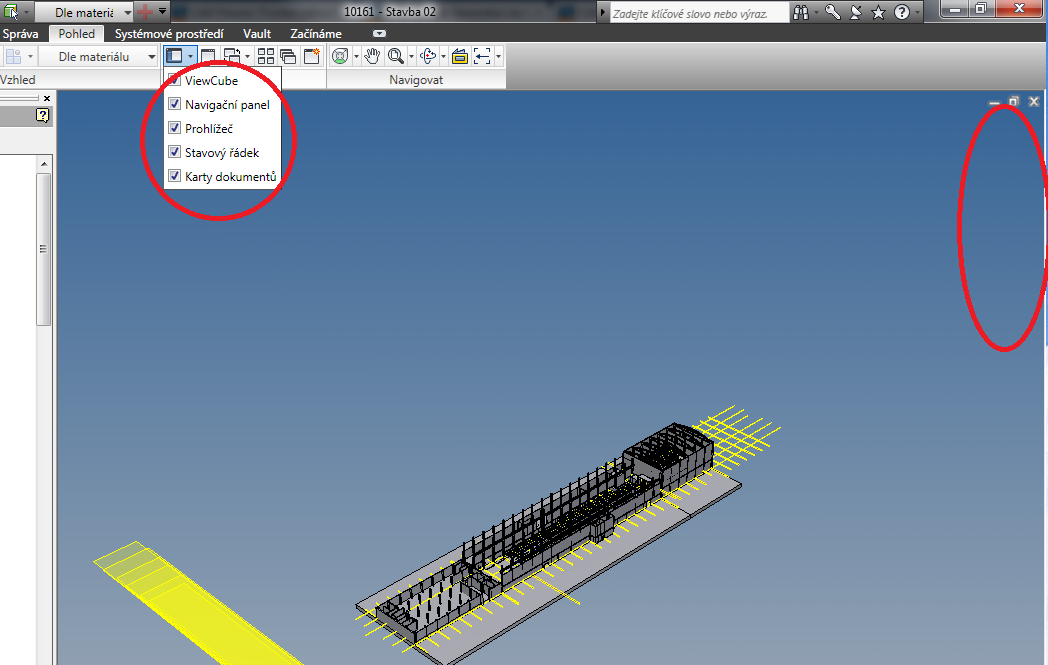

Dobrý den,
od jistého data - nevím kdy se to stalo (cca 14 dní) a co se dělo (u mého PC dočasně seděl dočasně jiný kolega) - mi zmizela karta "panely" v záložce pohled. Bohužel se nejedná o pouhé zapnutí panelu - viz přiložený obr. A restart inventoru ani PC nepomáhá...

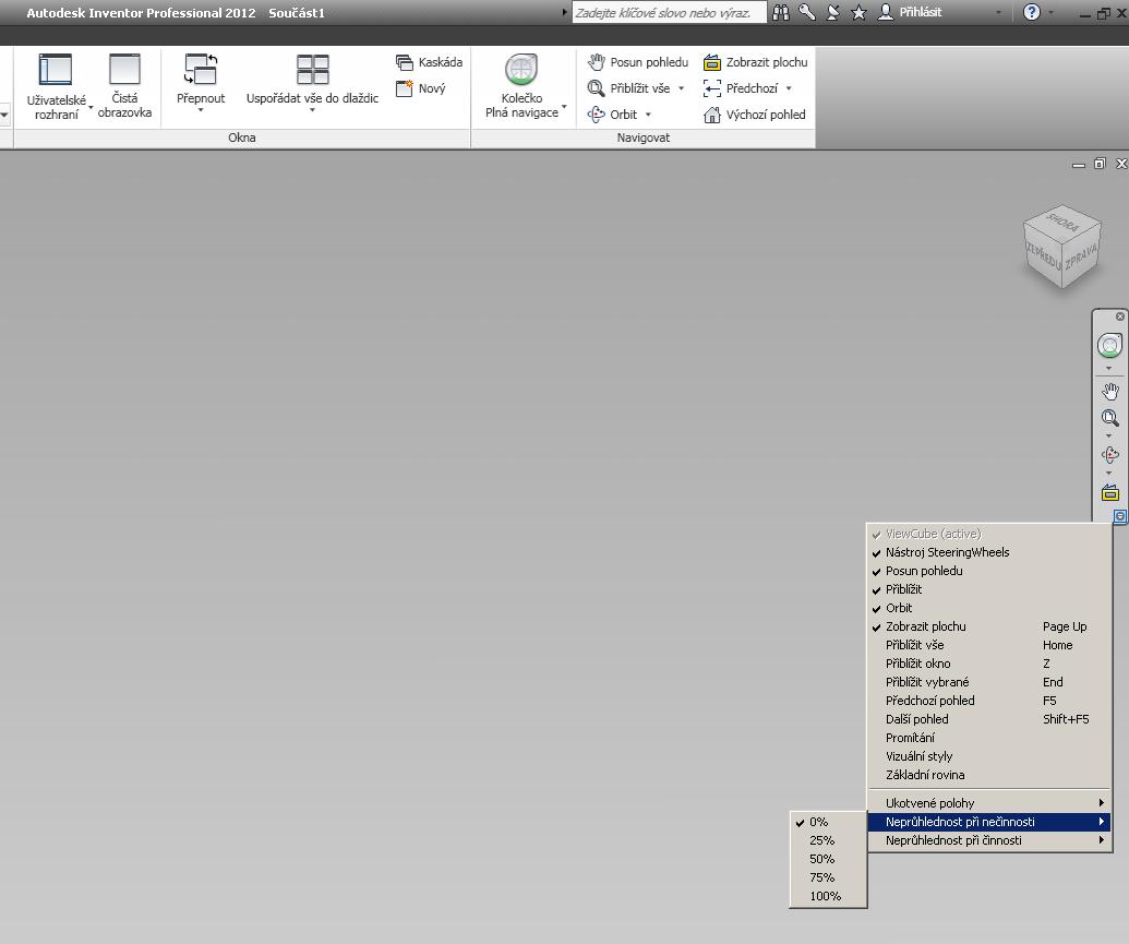

Zkusil bych toto :

Zkusil bych toto :
To samé jak je nastaveno při činnosti, třeba tam máš nastavený pro oboje nula a proto se nezobrazuje ..... ale nevím ....

Odeslal: Cheff
Datum odeslání: 06.úno.2012 v 13:33
Díky to by mě nenapadlo...
