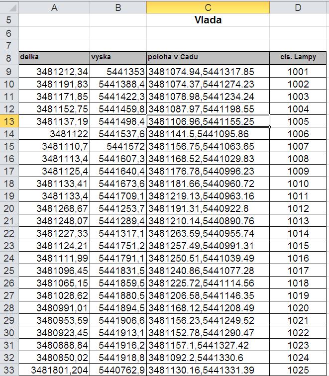

Vázění, mám dotaz do fora ohledně jedné věci, která by mi velmi usnadnila život. Kreslím v AutoCadu lampy pouličního osvětlení. Od kolegy mám Excel soubor s koordináty polohy každé lampy a také její čislo. Na místo udané koordináty jsem schopen jednoduše nakreslit například kružnici, nebo nakopírovat jakýkoli objekt. Ovšem nepovedlo se mi vložit na místo těchto koordinátů text čísla lampy z vedlejšího sloupešku. Protože se jedná o tisíce lamp, nerad bych to dělal ručně po jedné.
Posílám ukázku souboru v Excell.

Sestavte si v EXCELU prikaz pomoci funkce CONCATENATE. Pak sloupec oznacte CTRL+C a vlozte na prikazovy radek v AutoCadu.
Prikaz muze vypadate napriklad takhle:
(COMMAND "_dtext" "souradniceX,souradniceY" "vyska_textu" "natoceni" "obsah_textu" "")
vcetne zavorek a uvozovek.
Prikaz si na jednom radku odladte. Pred vlozenim si ulozte soubor.
Jinak bych zvazil namisto textu vlozeni bloku s atributem. Pochopitelne prikaz pak bude vypadat jinak, ale princip je stejny.

MOCKRÁT děkuji,
funguje to přesně jak jste popsal. Měl bych vám teď minimálně týden líbat boty... protože přesně tolik času jste mi ušetřil.

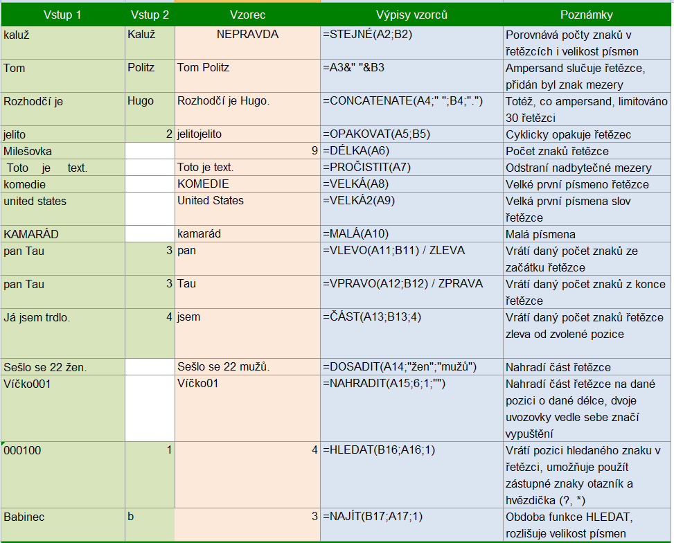

Excel je mnohdy velice dobrým pomocníkem a i když je problém již vyřešen, tak třebas někomu pomůže tento výsek ukázky textových funkcí, jehož autorem je pan  http://excelplus.net/" rel="nofollow - Petr Pecháček .
PepaR
