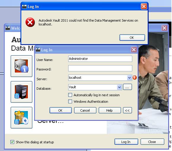

Mám problém při přihlašování do Vaultu.
Mám anglickou verzi I 2011
přihlašovací údaje zadám:
Administrator
localhost
Vault
Máte s tím nějaké zkušenosti.
Díky moc
Vojtěch Visingr

Odeslal: Vladimír Michl
Datum odeslání: 12.úno.2012 v 13:02
Původně odeslal(a) hoboj hoboj napsal(a):
Administrator
localhost
Vault
Pro anglickou verzi Vaultu by to mělo být v pořádku. Jakou chybu vám to hlásí?
Vladimír Michl
Autodesk Expert Elite
Odeslal: hoboj
Datum odeslání: 12.úno.2012 v 13:22
nevím, zda-li při instalaci jsem nezvolil síťovou verzi Vaultu.
Ale OC mi jde v pořádku.
Vojtěch Visingr
Datum odeslání: 12.úno.2012 v 14:53
Vault je vždycky "síťový" - je to klient-server aplikace. Nejspíš ale na vašem (localhost) počítači nemáte nainstalovaný Vault Server.

Odeslal: hoboj
Datum odeslání: 12.úno.2012 v 15:50
Takže přeinstalace celého Inventoru?
Vojtěch Visingr
Datum odeslání: 12.úno.2012 v 16:19
S Inventorem předpokládám potíže nemáte - stačí nainstalovat ten chybějící Vault Server. Bez něj vám Vault nebude fungovat.

Odeslal: hoboj
Datum odeslání: 28.srp.2012 v 08:50
Vím, že je toho již starší dotaz.
Jak doinstaluji Vault Server?
v seznamu mám pouze Vault...takže není nainstalovaný..
Vojtěch Visingr
Odeslal: Seiner
Datum odeslání: 28.srp.2012 v 09:07
pro 2011 bílé DVD Autodesk Vault 2011 si myslím
Vítězslav Seiner
Chrudim
Odeslal: hoboj
Datum odeslání: 28.srp.2012 v 09:16
bohužel DVD nemám. Inventor Suite mám stažený z Autodesku...
Vojtěch Visingr
Odeslal: Seiner
Datum odeslání: 28.srp.2012 v 09:56
no tak si stáhněte i tan vault, ne?
Vítězslav Seiner
Chrudim
Odeslal: hoboj
Datum odeslání: 28.srp.2012 v 10:59
Ten nelze stáhnout na autodesku.
Měl by být součástí Inventoru...
Vojtěch Visingr
Datum odeslání: 28.srp.2012 v 11:18
Proč by nešel?
http://www.cadstudio.cz/download?ccat=15 - http://www.cadstudio.cz/download?ccat=15
http://www.cadforum.cz/cadforum/kde-vzit-bezplatnou-instalaci-vault-server-2013-tip8611 - http://www.cadforum.cz/cadforum/kde-vzit-bezplatnou-instalaci-vault-server-2013-tip8611
