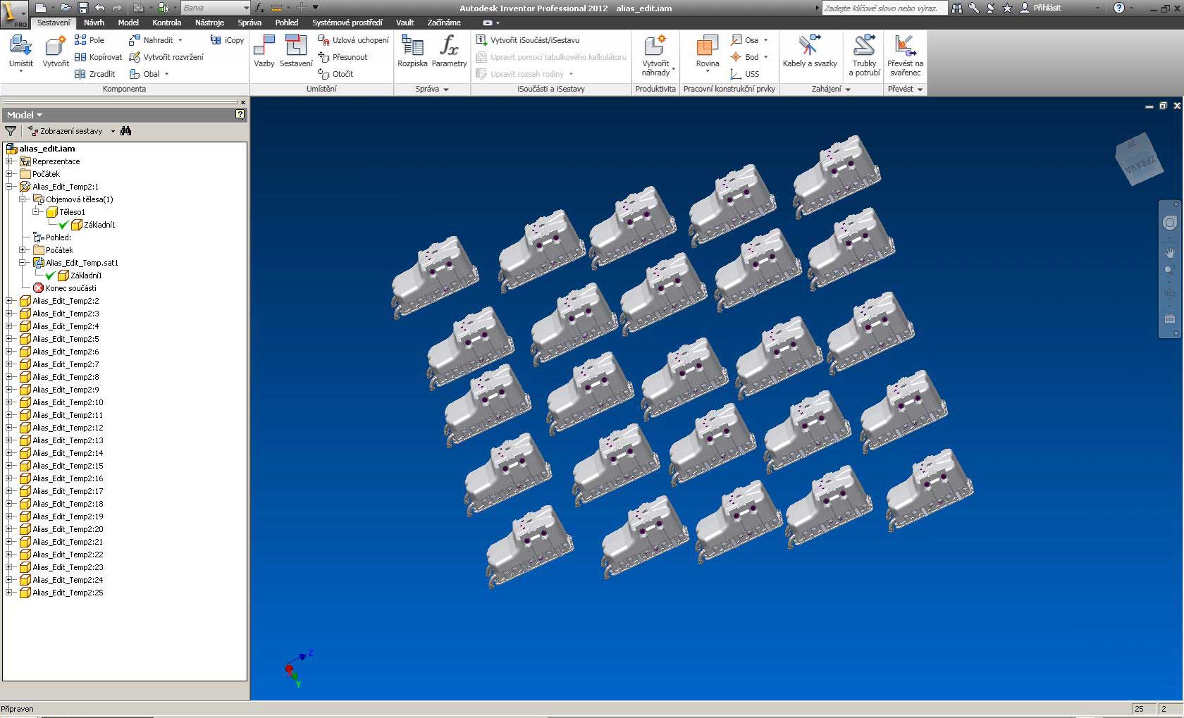

Zdravím a mám dotaz.....
Mám ve formátu step velkou sestavu o hóóódně dílech. V Inventoru 2012 sestavu otevřu a převedu na formát inventoru. Problém ale nastává s prací na tomto souboru. Vazbení, odměřování trvá hrozně dlouho. Jestli probýhá nějaký přepočet ... ? Nevím včem byla sestava modelována . Nedokážete někdo poradit jak nebo jakým programem Autodesku převézt velkou sestavu o tisíci dílech ve stepu do souboru Autodesku ,který by nebyl tak rozměrný. Sestava si bere cca 10 mega operační paměti ......
Nebo třeba do jakého formátu ten step  převézt aby se se sestavou dalo pracovat. Pracovat způsobem né změny na sestavě,ale sestavu zapracovávat dál do svých sestav ....
Vytvořením nějaké obálky celé sestavy bych si asi nepomohl,protože potřebuju vazby a vytvářet nové díly na zaslaném souboru step.
A pochybuju že přesvědčím výrobce aby mi sestavu zaslal v nějakém formátu krom stepu ...
Jaký je váš názor ??

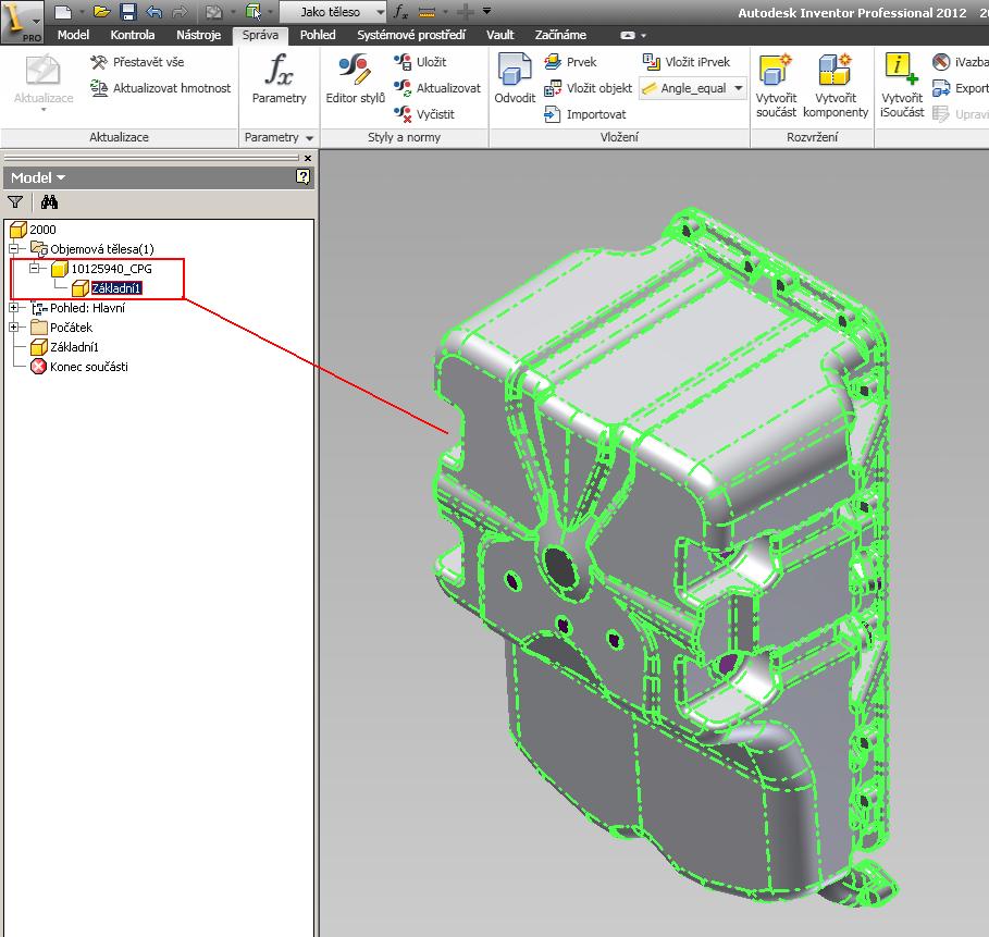

Model,který nám nedělá problém je takovýto : těleso ohraničené čtvercem
Ale těleso které dělá problémy se po kliknutí objeví detailní .........
v tom bude asi ten problém.
Bohužel Inventor nedokáže toto upravit nebo jakkoliv editovat Confused

Model je tvořen z 2538 ořezaných povrchů. Ani pomoci  negativu  a pak převedeni zpět do pozitivu se nepovedlo:(

zkoušel jsem to poslat i klukovi co kreslí v Catii a ten step otevře v pohodě,ale při exportu to v Inventoru otevřu pořád stejně - tzn. mega povrchů . U nějakých malých součástí by to bylo i v pohodě,ale máme prostě velkou sestavu tvořenou z několika desítek dílů, i rozměrných s o mnoho větším počtem ploch a Inventor to prostě nezpracuje ......
jinak nechápu radu hoboje Smile , nejde o otevření stepu jako takového, to zvládáme LOL jde spíš o ten výsledek .......
Když koukám na Vaše obrázky, tak z toho usuzuji, že máte pořád otevřený ten step soubor a že pracujete s ním... S ním by jste ale neměl pracovat...
otevřel bych ten step a potom naimportování bych to uložil do inventoru a zkusil. Pokud by to nefungovalo, tak bych to znovu přeuložil do stepu... NE EXPORT . Uložit jako a vybrat step, protože jsem zažil, že export házel chybu a byl velký a pomalý a ani to kolikrát nešlo načíst v jiném SW a když se dalo uložit jako a vybrat se step, tak vše v pořádku bez žádných závad.
Vojtěch Visingr
nevím jak obrázky,ale máme v Inventoru otevřený model který byl vytvořen exportováním ze stepu. Stejně jako model 2000 který je v diskuzi možno stáhnout.
Ukládání bylo prováděno jako uložit jako , né pomocí export.
Problém je, že u modelu 2000 je práce jakštakš možná,ale v hlavní sestavě jsou větší díly a hlavně větší počet a sestava se při práci seká. Je to díky těm plochám. Ve výkonu PC to není, protože uplně jiné a složitější sestavy jsou ok.....
Lestr

Konecne som sa k tej zostave dostal. Ked sa mi podarilo plne vyliecit STEP ci SAT , tak sa ten model bez problemov da pouzivat. Skusil som aj spravit zostavu 15-tych casti v jednej zostave.
Aj tak sa s tym dalo normalne pohybovat.
Takze uz len vidiet celu zostavu v jednej zostave.
Konecnu verziu mozem zaslat na sukromny email.

Pripajam nahlad. Chce to vyskusat u vas, ci je v tom rozdiel.
Liecenie - ked nacitate plochy - treba ich zosit , ked to nejde korektne zosit, treba vyliecit. Az ked bude korektne zosita plocha - vytvori objem.
Potom sa aj rychlost zlepsi.
