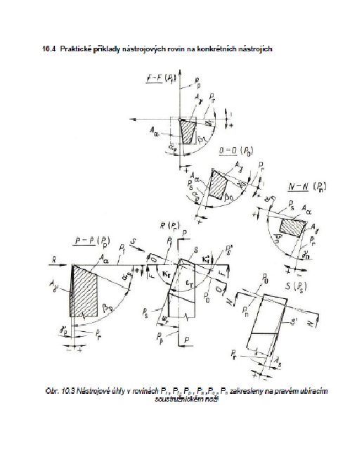

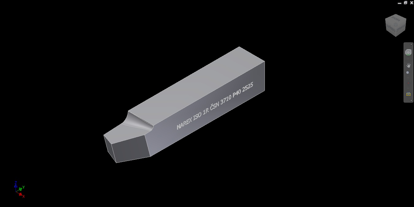

Zdravím, potřebují poradit jak vytvořit výkres soustružnického nože. Model mám. Potřebují ted vytvořit výkres podle zadáni.

Soustružnický nůž se musí okótovat kompletně, včetně jeho řezné geometrie, tj. úhly čela, hřbetu atd. Pomůckou může být vzor, který byl k dotazu připojený. Řezné úhly na noži se určí podle obráběného materiálu a bývají uvedené v tabulkách, nebo v katalogu soustružnických nožů.

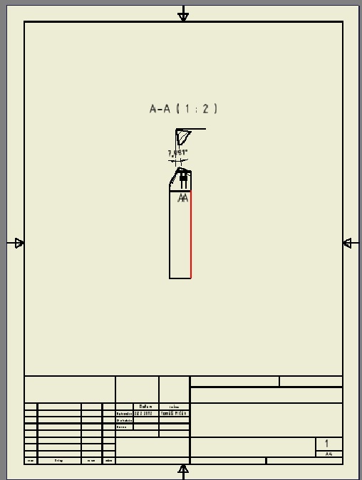

Pokud je hotový model tak na tom není nic složitého. Do výkresu vložit základní pohled a z něj udělat řezy v daném směru (volil bych pouze průřez). To znamená vhodně zavazbit čáru řezu vzhledem k hranám nože.

Tak jestli jde o to zakótovat tak jak je na rozpisu úhlů by nemusel být tak velký problém (kromě hrozné pracnosti).
Postupně nařezat. Roviny řezu tam jsou, stačí si správně nadefinovat první pohled (osobně bych zkusil půdorys). Definice dalších pohledů pak budou ve vytvořených řezech.
Bude to celé "zamotané", ale mělo by to jít. Po vytvoření pohledu jej můžete "oříznot" tedy zobrazit jen vámi potřebnou část (pohled -> "ořezat"). A zbytek hold dokreslit v náčrtech navázaných na jednotlivé pohledy...
