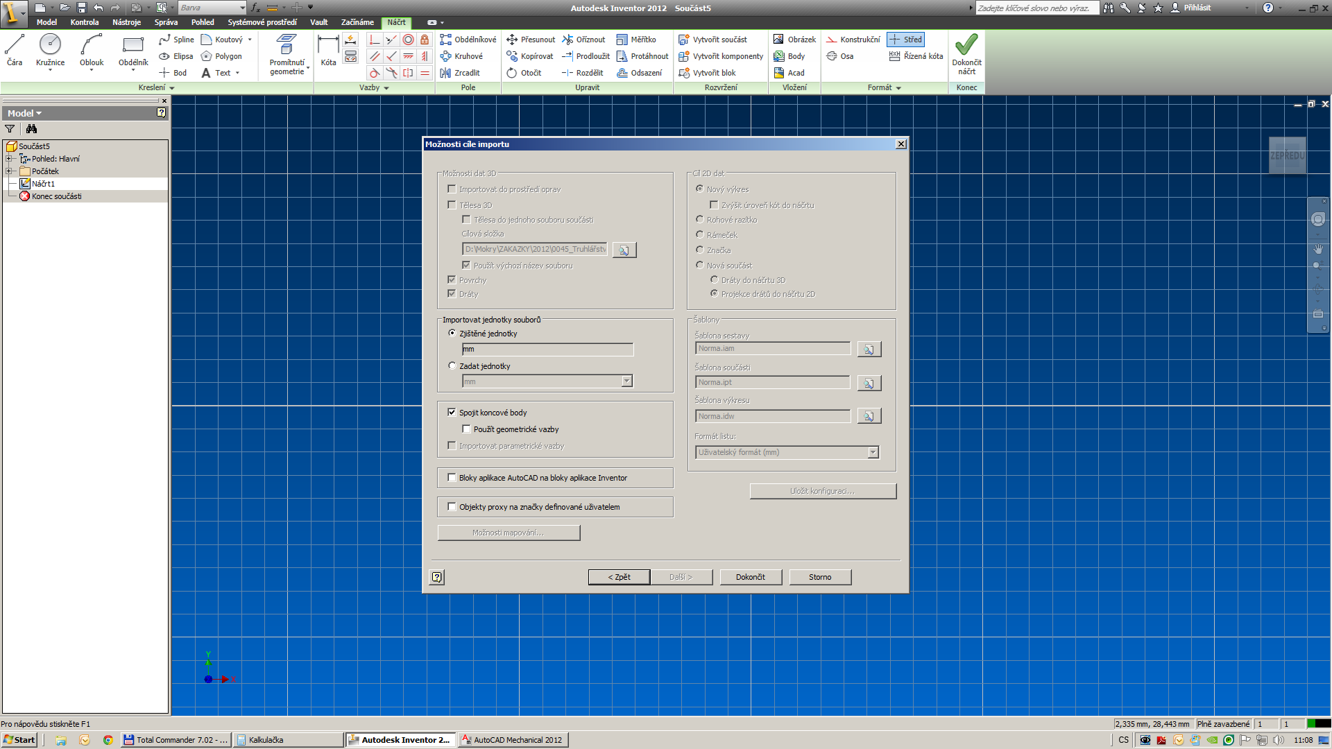

Dobrý den,
chci se zeptat jestli je tabulka ( viz příloha ) co mi naskočí při importu souboru Autocad do náčrtu správná? Kolegovi ve starší verzi inventoru (2007) jde i v úvodní tabulce vypínat hladiny. používám inventor 2012.
děkuji

Dobrý den,
jestli se nepletu, tak aby šly vypínat i hladiny, musíte mít nainstalovaný AutoCAD, nebo nějakou podpůrnou "DWGcosi" aplikaci. Doufám, že jsem to úplně nepopletl. Rozdíl v oknech jsem pozoroval také v případě, že jsem ACAD neměl nainstalován.
M.M.
