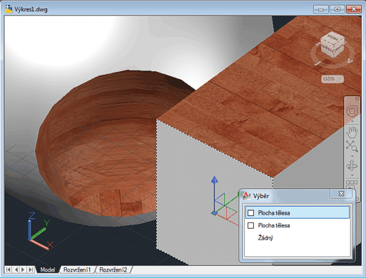

Dobry den,
rad bych se dozvedel,zda-li je mozne priradit materialy pouze k plose a ne k celemu objektu?
Pouzivam Autocad 2008.
Vim, ze je mozne priradit plocham barvu,ale nevim je-li to mozne i s materialem....
A druha otazka je jak muzu skryt hrany u objektu....?
diky za odpovedi

Ano, materiál můžete přiřadit k jakémukoliv vybranému elementu. Tohle je z verze 2012, ale jde to i v AutoCADu 2008. Napíšeme k tomu tip.

V příbuzném tipu http://www.cadforum.cz/cadforum/jak-aplikovat-material-jen-na-urcitou-plochu-objektu-tip8483 - http://www.cadforum.cz/cadforum/jak-aplikovat-material-jen-na-urcitou-plochu-objektu-tip8483  najdete několik možných postupů.
