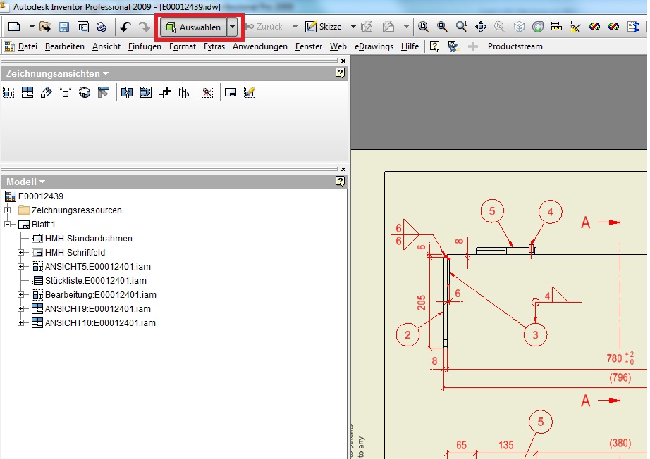

vo filtry zadajte vyber objekt a v pohlade oznacte rebro. Prave tlacitko a v menu najst nezobrazit ako rez.

který filtr máte na mysli? zkouším, hledám všude, ale zatím se nedaří
