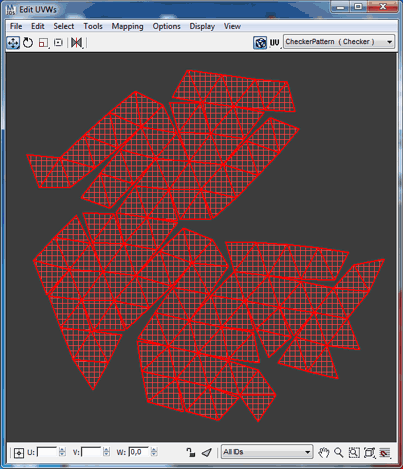

Ahoj, nemáte někdo zkušenost, zda je možno v 3DS Max rozložit hotový 3D objekt do 2D plochy jako to umí např. Rhino ? Například krychli rozložím do 6ti čtverců které po vytištění a vystřižení můžu slepit zpět do krychle? Rád bych zkusil tvorbu papírových modelů a chtěl bych využít možnosti modelování v Maxku.

Ano, tahle funkce je součástí Maxe už hodně dávno - viz modifikátor Unwrap UVW ( http://www.cadforum.cz/cadforum/rozvin-jakekoliv-3d-site-do-2d-unfold-tip8508 - tip 8508 ). Tohle je třeba ukázka rozvinu geoidu:
