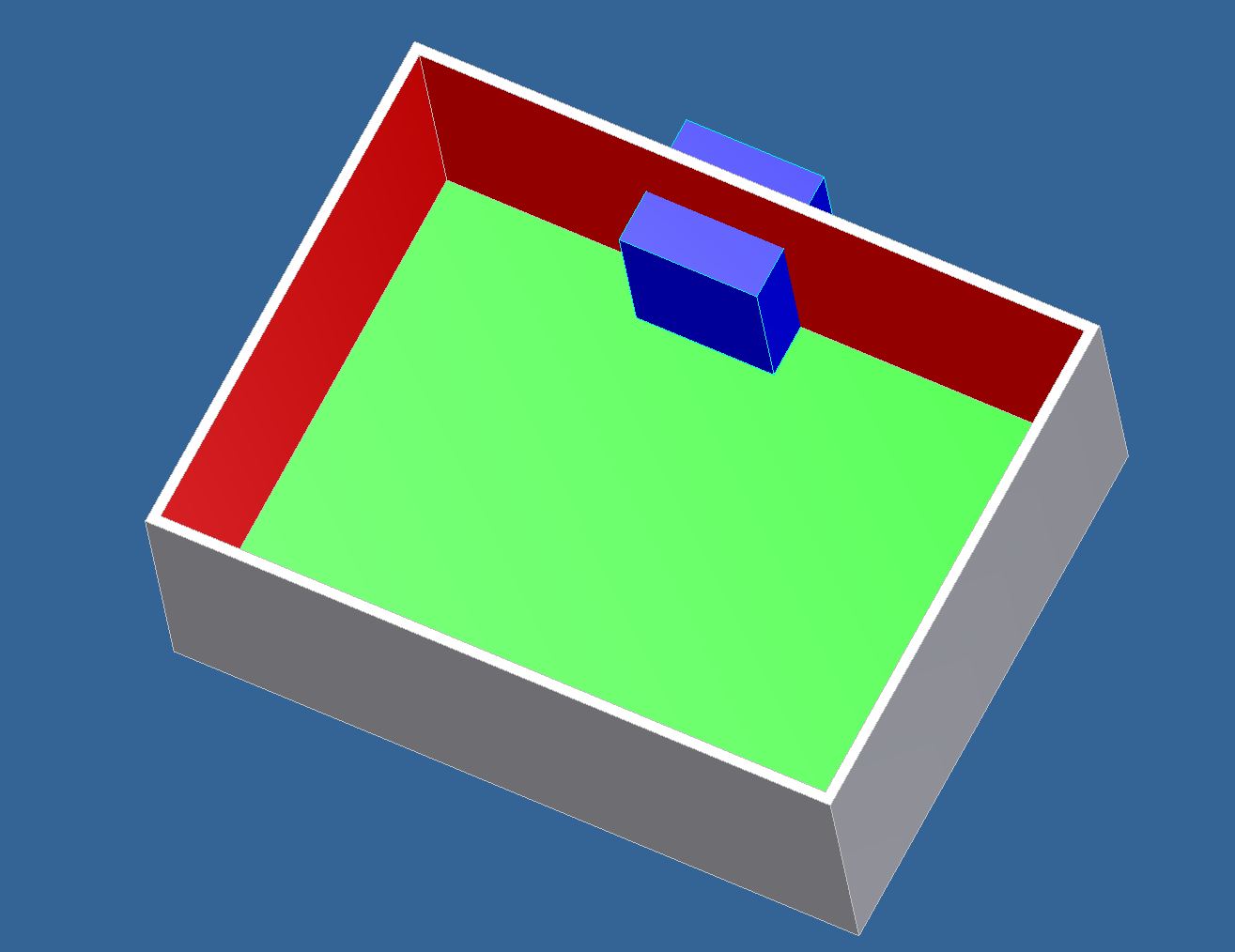

Dobrý den,
pro názornost, mám místnost o 4 stěnách a podlaze. Do této místnosti navazbím vazbou proti sobě kvádr, je jedno jakou plochou, k podlaze. Kvádrem mohu volně pohybovat ve dvou osách. Jde nějak v Inventoru nastavit vlastnosti toho kvádru, že když narazí na stěnu místnosti, že ta stěna ho nepustí skrz?
Můžu to nastavit pomocí mezních rozměrů, ale tam jsem limitovaný rozměry. Mohu si pohrát s parametry, ale to by mi dlouho trvalo a bylo by to složité.
Díky za rady,
V.D.

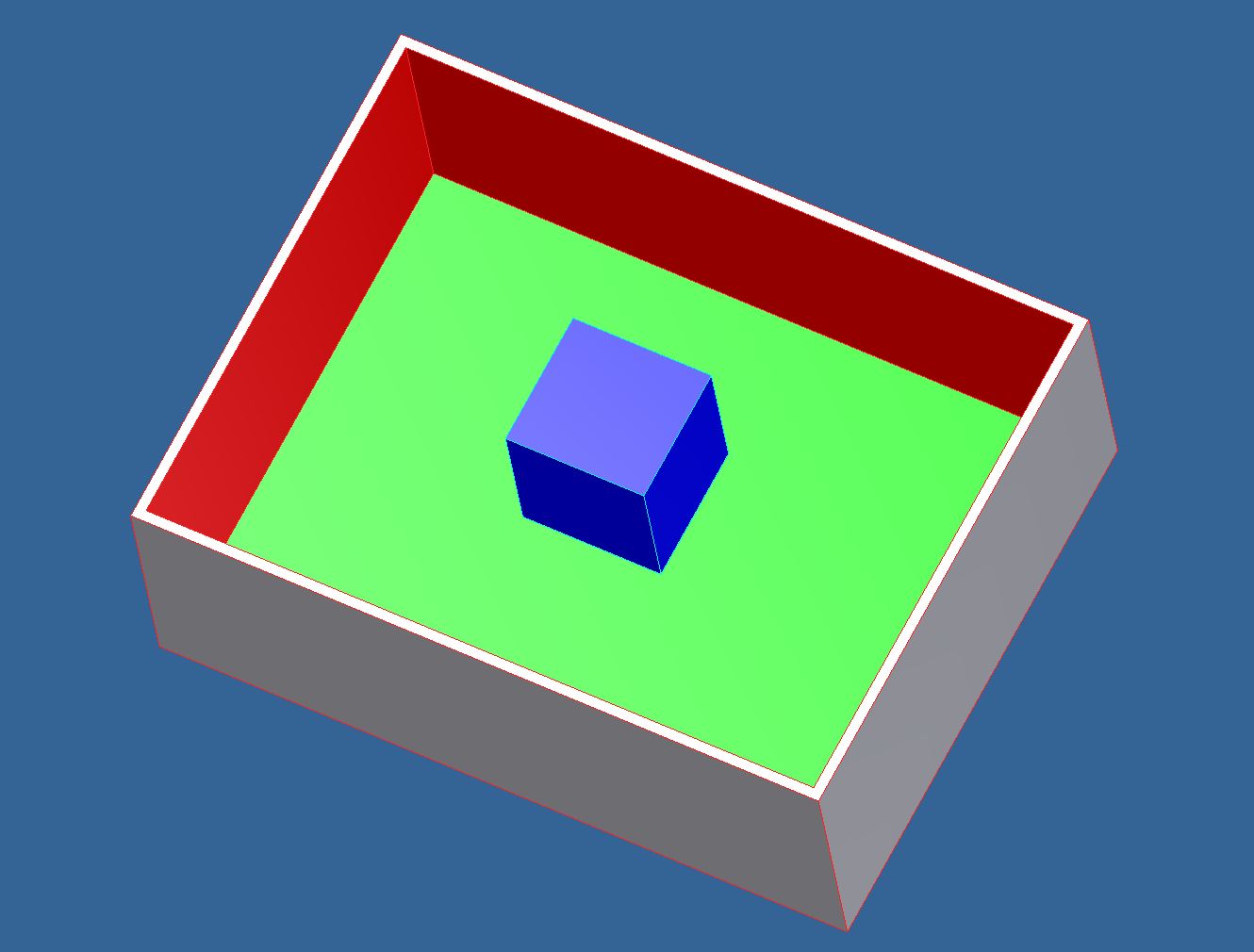

Ne, myslím to jinak. Pro názornost přidávám obrázek. Modrá kostka je zavazbena k zelené ploše. Kostkou mohu tedy hýbat do stran. Potřeboval bych aby když kostka narazí na červenou plochu stěny, aby už nemohla jít skrz jako na druhém obrázku.
Václav Dušek

Použijte řešič dotyku. Do dotykové sady dáte modrou kostku a stěny a kostka už nevyjede skrz stěnu.
Pavel Žáček

Mám Inventor 2009, tak můžu popsat, jak je to v něm. Menu "Nástroje" - "Aktivovat řešič dotyku". Pak ve stromu součástí vybrat díl, kliknout pravým a v kontextovém menu zvolit "Dotyková sada". Tímhle způsobem přidáte do dotykové sady všechny potřebné díly. Při posouvání kostky pomocí myši by pak měla jen narazit do stěny (dotknout se), ale neměla by ji protnout. To je principem řešiče dotyku. Díly v dotykové sadě se mohou dotýkat, ale ne pronikat. Asi je to náročné na hardware a proto se to nepoužívá automaticky pro všechny součásti.
