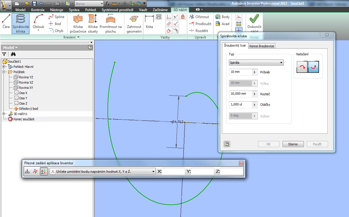

Vymodelujte si spirálu jako plochu a pak můžete vytvořit průsečnici spirály a roviny v 3D náčrtu nebo si vymodelujte spirálu jako objem a pak do náčrtu promítněte hranu.

Pokud nutně nepotřebujete 2D náčrt využijte na 3D
Pokud by jste to potřeboval do 2D udělal bych to promítnutím geometrie 3D náčrtu do roviny
(rovina spirály ve 3D by byla stejná jako náčrtová
