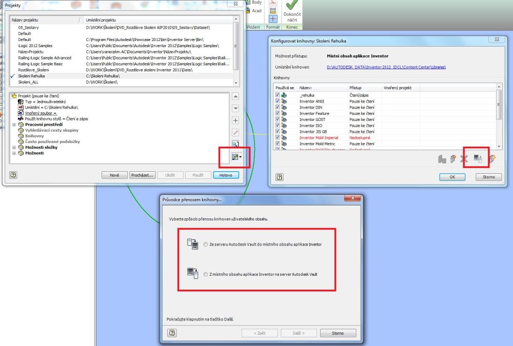

Dobrý den,
používáme Obsahové centrum umístěné na serveru. Pokud vyjedu z firmy a nemám připojení k serveru, všechny díly z Obsahového centra se mi nechtějí zobrazit. Existuje nějaká možnost, aby se mi díly z OC zobrazovali i bez připojení k serveru?

Jak máte nastavené Možnosti aplikace - Obsahové centrum?

Dobrý den
Pokud předpokládám tak OC vám běží na serveru s Vault
Pokud máte NB, je možnost si tam dát takzvané lokální knihovny
(Nepoužíváte Vault)
Lze mezi nimy přepínat buď ty nebo ty v možnostech aplikace-->obsahové centrum
Pokud pak máte uživatelskou knihovnu svých dílů, je možno ji přes projekty převést z SQL knihovny na lokální IDCL a obráceně
S pozdravem Martin Vaněček

Moje představa je, standartně pracovat s OC ze serveru (Vaultu). Pokud budu vědět, že budu mimo dosah serveru, zkopíroval bych OC na NTB, z kterého mi pak budou otevírat díly z OC. Jakmile se dostanu k serveru, přepnu se do původního nastavení.
Toto jde provádět podle návodu, co jste mi popsal výše. Mám ale otázku. OC na NTB můžu poté nějak aktualizovat nebo to musím pokaždé přehrát?
