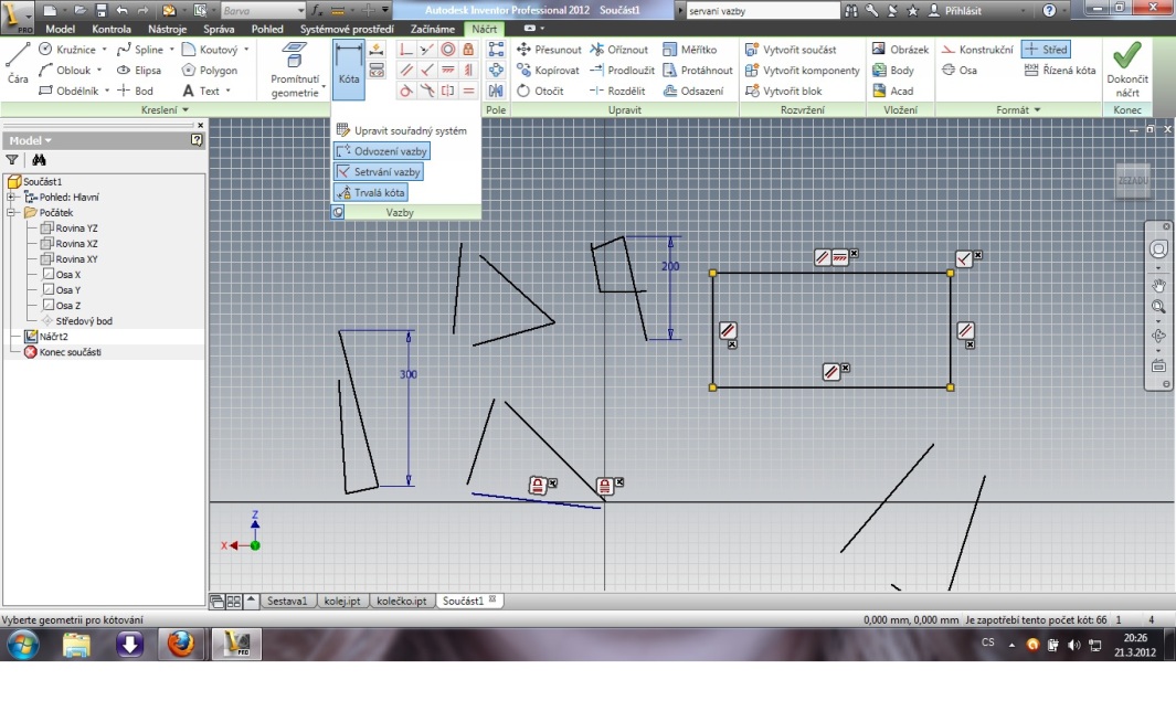

Dobrý den, mám v Inventoru 2012 problém, když udělám cokoliv pomocí čar, nezavazbí se to a všecky vazby pak musím zvlášť dodělávat(ani čáry nedrží u sebe). Teď jsem přišel na to, že když držím ctrl tak se to vazbí. Děkuji za odpovědi
viz obrázek

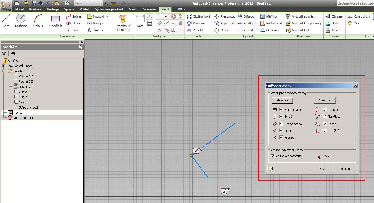

zkuste v náčrtu kliknout pravým tlačítkem myši, vybrat - Možnosti vazby a zde by mělo být zaškrtnuto vše . Poté by se mělo vše vazbit Wink
Lestr
Autodesk Inventor Professional 2022
Autodesk Vault Professional 2022
Odeslal: dajos
Datum odeslání: 22.bře.2012 v 13:12
problém vyřešen děkuji mockrát:-)
