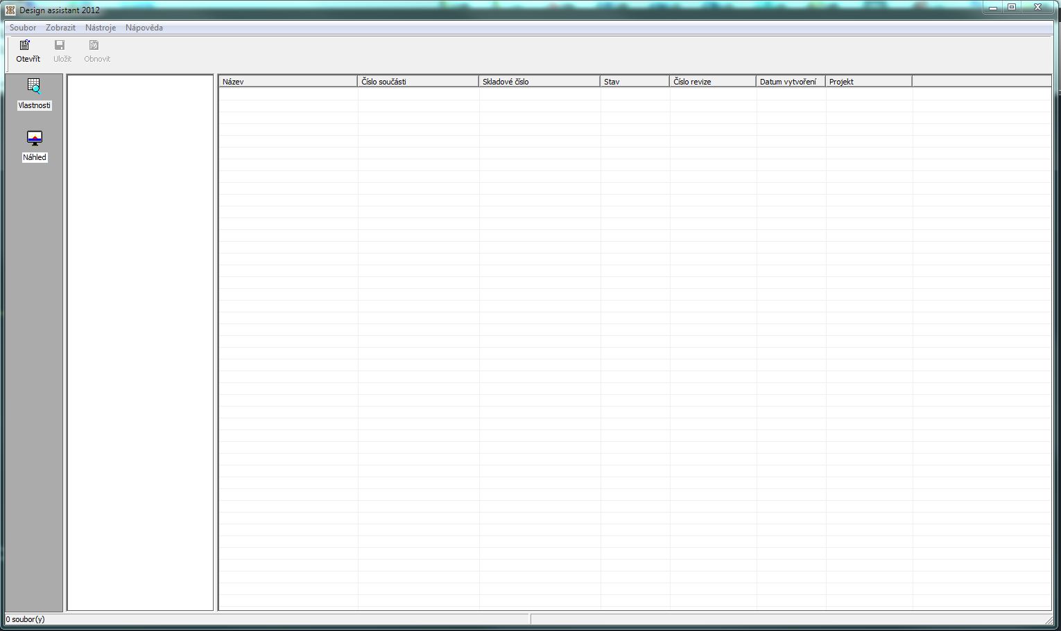

Dobrý den,
potřebuji něco zkopírovat pomocí Design Assistantu a narazil jsem na problém nastavením okna. Potřeboval bych aby vypadalo jako v tomto videu http://www.youtube.com/watch?v=jXu5spVKtGE, zhruba od druhé minuty. Místo toho mi to zobrazuje jako v obrázku. Víte někdo jak to nastavit? Při pátku na to nemohu přijít. :-(
Václav Dušek
Odpovědi:
Odeslal: flesar
Datum odeslání: 23.bře.2012 v 12:55
Vám tam chybí jedna ikonka, v tomto případě dost podstatná. A to Správa (Manage).

Odeslal: dusek
Datum odeslání: 23.bře.2012 v 13:02

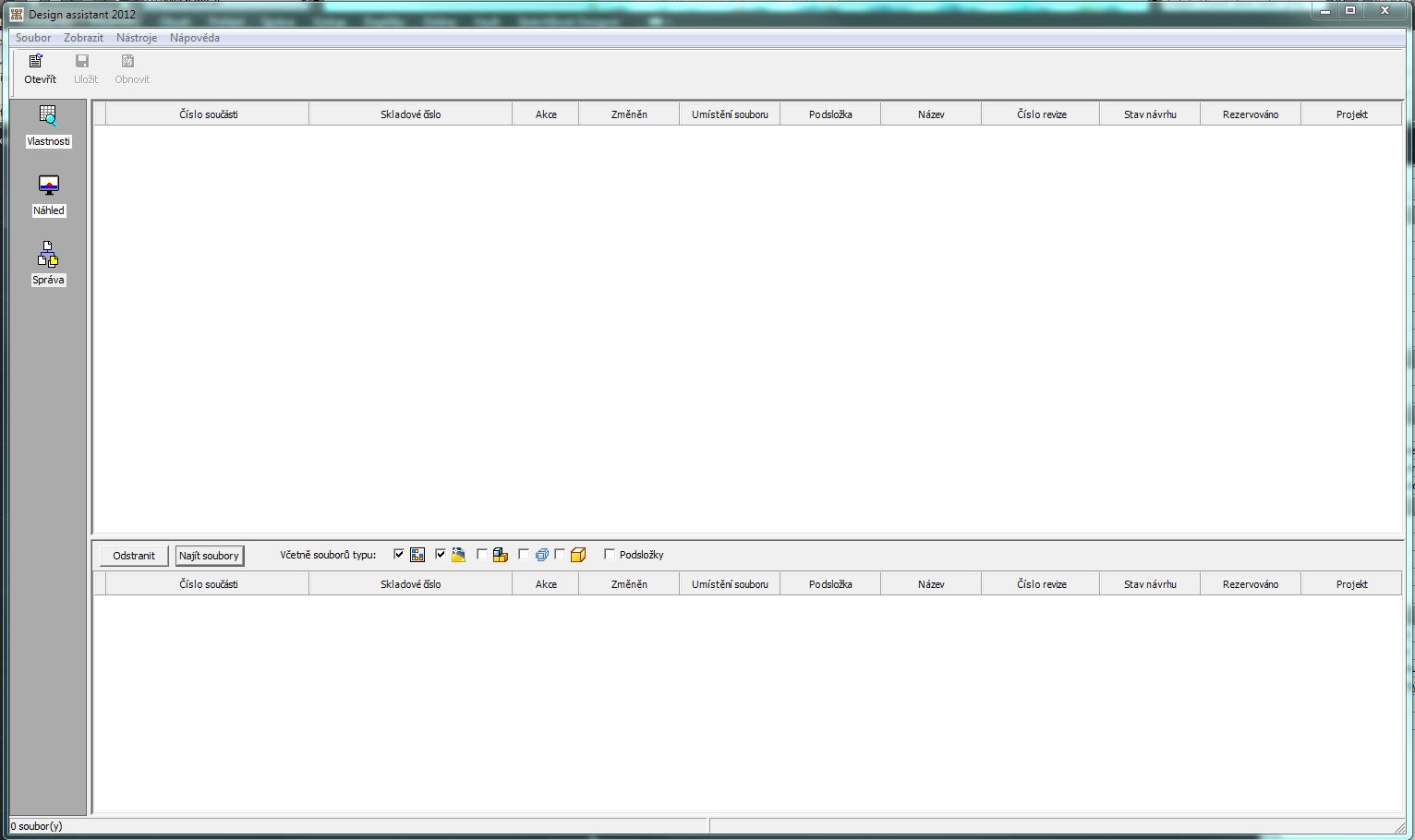

tak teď asi budu za blbce, se při pátku dějou divný věci, zapnul jsem to po obědě a ta ikona Správa tam už je!!
Václav Dušek
Odeslal: Mrázek
Datum odeslání: 23.bře.2012 v 14:13
Pokud spouštíte DA z prostředí Inventoru, neobjeví se ikona správy. Ta je k dispozici pouze tehdy, pokud otevřete DA mimo prostředí Inv. (např. z průzkumníka přes pravé tlačítko).

Odeslal: Martin.Vanecek
Datum odeslání: 23.bře.2012 v 14:15
Přesně tak Wink ještě přidám ze Startu ;-)
