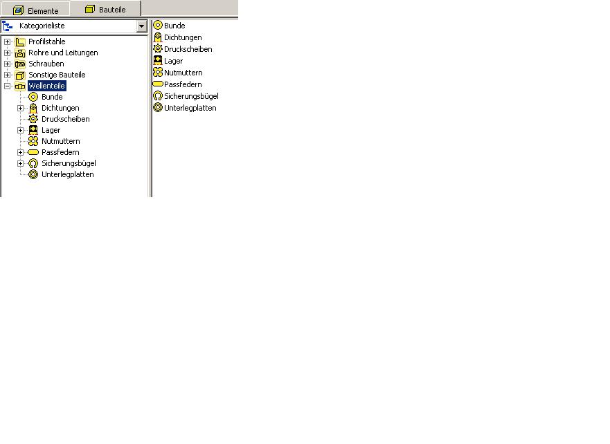

Máme Inv. 10 Prof. Údajně tam jsou normalizované díly, ale našli jsme jen takové, která lze kontrolovat výpočtem (šroubové spoje, ložiska atd.) jenže kde vzít dálší běžné normalizované součást, jako na příklad pojistné kroužky, třmenové kroužky apod. Možná, že tam někde jsou, ale nevíme kde. Zatím si pomáháme přes Inv. 6 kde tyto díly jsou. Je nějaká možnost nějak naimportovat knihovnu Inv 6 do Inv 10? Děkuje Josef

Inventor 10 - normalizované díly jsou v :
Panel sestavy - ikona Obsahové centrum
jsou tam normalizované díly, armatury, instalační trubky, profilový materiál, konstrukční prvky atd

Děkuji všem za odpověď. S uvedeného vyplívá, že ale existují určité odchylky, viz obrázek od  pane Rumische - to je nějaká verze německá, protože když vyberu normy DIN tak tam kde je rozbalovací menu hřídele tak tam ty díly nemáme. Zkusím ještě to Obsahové centrum. Jinak ale všude kde jsem klknul na knihovnu součástí tak mám ty samé součástky. Jestli to nebude vadit tak nadělám nějaké obrázky jak to u nás vypadá v INV10 a ukáži zde. (Nyní nejsem u Inventoru)

Pri instalacii INV10 som si zvolil ake normi chcem mat v obsahovom centre. Podla vsetkeho nejake normy Vam tam chybaju atraba ich doinstalovat..

Nevím, nevzpomínám si, že bychom při istalaci byli dotazování na konkrétní normalizované součásti (asi spíše skupiny). Jen na typ norem (ISO, DIN atd.). Je to možná tím, že jsme volili uplnou istalaci ne uživatelskou. Snad to tam budem moci doinstalovat, zatím nevím jak.

Děkuji všem již je vše v pořádku. Vše máme v obsahovém centru. Josef < =text/>
