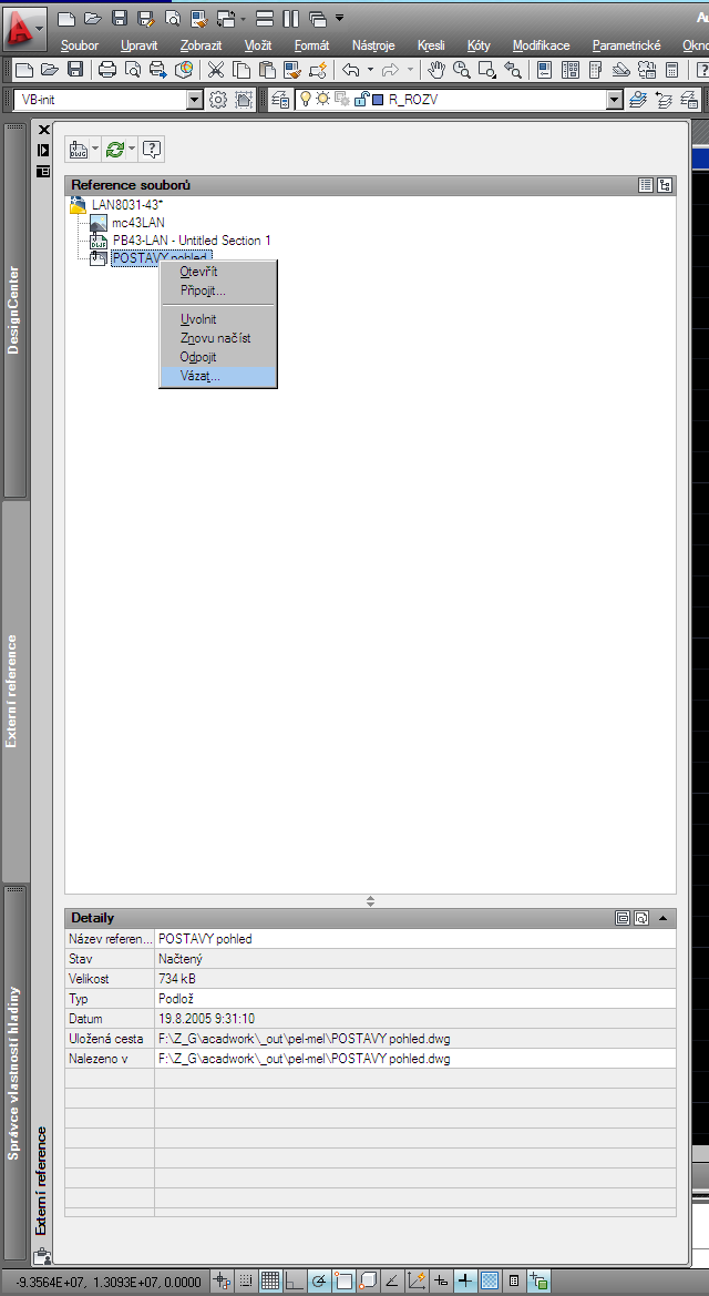

Odeslal: vbehun
Datum odeslání: 30.bře.2012 v 15:33
Pan Michl byl rychlejší. Přidám alespoň obrázek.

Odeslal: vbehun
Datum odeslání: 14.srp.2012 v 09:40
Myslíte toto nastavení (viz obrázky)?
Odeslal: Vladimír Michl
Datum odeslání: 14.srp.2012 v 10:07
To je jen jiná cesta k těm proměnným z Tipu 332.
